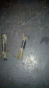

    #11431 ВасиличЪ43, 21 фев 2019

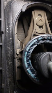

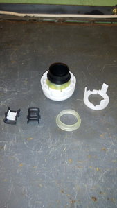

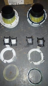

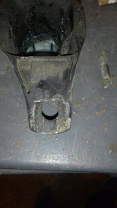

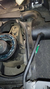

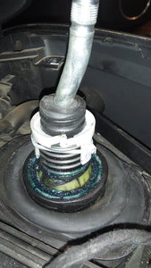

    Было время съездил до гаража..
    Ремонт и замена расходников в кулисе МКПП. Изначально был небольшой люфт в рычаге. Фиксатор сломан, и временно, пока идут запчасти (1 месяц )) ) ездил с хомутом.
    Замена втулок направляек, главного шара..
    IMG_20190219_133648[1].jpg IMG_20190219_140709[1].jpg IMG_20190219_140717[1].jpg
    Что бы вытащить сам стакан пришлось прибегнуть к варварскому способу. направляющая ни как не хотела выходить, а разбирать тоннель целиком, у меня не было желания. Выломал кусок, доработал деталь :D, с помощью пассатижей и чьей то матери, который ни как не влияет на производительность и работу кулисы. Так то лучше.))
    Все разобрано, новые и старые детали..
    Ну и кино напоследок.. Качество не фонтан.
    Да, кстати, шаровую на конце кулисы менял 3 года назад. Вариантов нет, только оригинал. И в ней уже снова люфт..! ВТФ!??? :confused: Снял, разобрал, промыл. Увидел что в сухаре трещина. :facepalm2: Такое чувство, что расходники собирают из говна и палок..))) Заменил смазку, временно подсунул между корпусом кулисы и шаровой металлическую пластину, сухарь пластиковый, по этому поджался, люфт ушел. Шаровую придется заказывать опять ..
