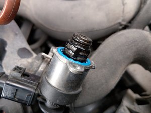

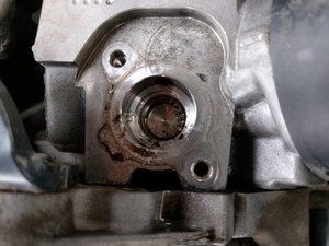

    В общем снял клапан N290, тот что сверху на тнвд стоит, а там полный алес, как еще топливная не издохла не понятно. Море грязи и коррозия пошла посадочного места, как смог промыл карбом клапан, а посадочное отверстие хэбэшной тряпочкой вытер от грязи не знаю как бы от моего вмешательства хуже не стало. Вдруг то что сеточка держала я куда то внутрь загнал

    Кстати топливную теперь прокачать не получается, подскажите кто знает

    В смысле не получается ..? Подключи васю и запусти тест подкачивающего насоса в базовых регулировках пару раз . Как полностью отработает должна заводится если все нормально с топливной . Судя по твоим сообщениям дозатор на замену как минимум у тебя кстати.

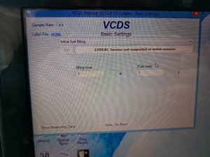

    Я не разобрался как их включить, пишет эрриор . Так понимаю в этих окнах какие то значения надо вписать?

    Это не то . Тебе надо что то на подобии :
    transfer fuel pump test

    Спасибо! попробую

    Прокачал три раза, секунд по 5, со в торого раза завелась, вроде как появилась вибрация (или я мнительный), ошибка по регулированию ушла, буду менять топливный фильтр.
