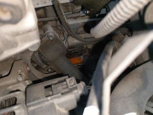

  10. Руслан55555
    Руслан55555 Живу я здесь
    30 ноя 2015
    1.260
    A4/B8 2.0 TDI
    Всем привет! Откуда бежит антифриз? Как я понял сочится из под патрубка что над эмблемой ауди проходит вдоль блока

  11. ВасиличЪ43
    ВасиличЪ43 Старожил
    19 фев 2015
    7.308
    Кировская обл.
    Безлошадный..
    Либо из под термостата давит, либо рядом из под трубки справа.
  12. Руслан55555
    30 ноя 2015
    1.260
    A4/B8 2.0 TDI
    Доступ вроде есть, доеду до караганды буду разбираться
  13. Ivan_n
    Ivan_n Живу я здесь
    4 ноя 2009
    2.929
    a4b8 2,0TDi '09
    где ( течет) где, в караганде)
    Руслан55555 нравится это.
