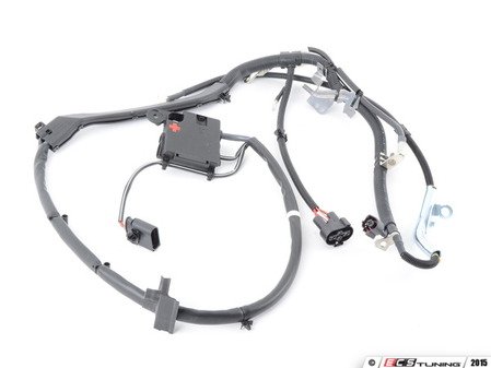

    Померил наконец то гену - при 1000 оборотах выдает 14.8 вольт, и в тоже самое время на клеммах у лобового стекла выдает 13.5 - 13.8 вольт а на акку идет 13.5
    Теперь вопрос - этот кабель от гены идет сначала к стартеру и потом к контактам у стекла? Сколько по дороге там еще соединений ? Я видел два, к которым по сути можно подлезть и еще один, который говорят, увидеть можно тока сняв правую опору двигателя. По сути они все могут быть виноватыми ?

    Ну и все. Нех. его мучать. Он исправен. Если не шумит конечно..))
    Получается так..На схеме №15 8K0971228C

    Я уж тоже нашел - там по дороге к клеммам у стекла тока два соединения, вот они

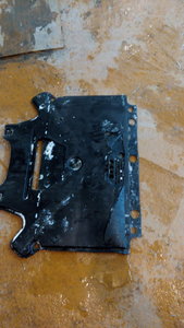

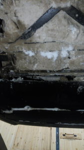

    Впервые за пять лет, ухлопал защиту (пыльник) ДВС и КПП. :hot:

  13. ВасиличЪ43
    ВасиличЪ43 Старожил
    19 фев 2015
    7.308
    Кировская обл.
    Безлошадный..
    Что?))
    Снял выкинул в помойку. Зимы у нас суровые. На дороге, во дворах, колея, посредине лед. Пластик не метал. Усе.

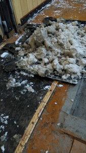

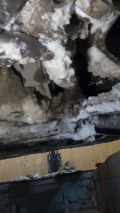

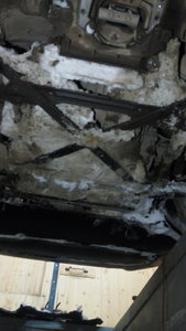

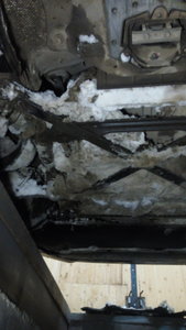

    Безлошадный..
    Снега набилось пипец СКА.. Вытащил три кучи.. :D
    IMG_20190130_181726[1].jpg IMG_20190130_181733[1].jpg IMG_20190130_181740[1].jpg IMG_20190130_181755[1].jpg IMG_20190130_184625[1].jpg IMG_20190130_182317[1].jpg
    Заказал уже все, едут.

    странно что крест не ржавый, я свой пескоструил и красил, в местах сварки ржавчина была и также держатели передней поперечины. .. А я на своей по глубокой морозной колее не езжу... в Песту дорого на спортподвеске, выручает СОТАЧКА, там клиренс вроде больше чем в дастере)...
