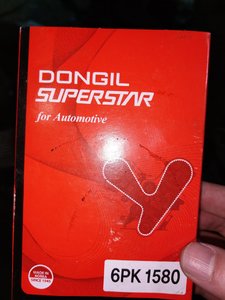

    Тут писал или нет в общем ситуэйшин такой когда провод мастырил на стартер выяснидось что ремню приводному хана, 48 тыс отбегал и все, трещины, стоял дайко 6pk1575, чего он так быстро издох толи китай толи из за того что на 5 мм короче чем оргинальный (хотя бьется как заменитель).

    Маловато.. Скорее всего левак.

    а на ремень масло не попадало?

    Нет, в том то и дело, в этот раз взял по размеру но так как машина висела на подъемнике нашел только корейский ремень
