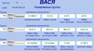

    поменял сегодня АКБ, поставил moll 100Ah
    в оригинале был тоже moll, но 95Ah
    адаптировал как пишут тут http://www.audi-club.ru/threads/faq...i-i-adaptacii-poleznye-ssylki-chast-2.438544/ в п. 200.4
    было так
    8K0915105E MLA 180911BHZT
    стало так
    000915105DK MLA 181811BHZT
    далее зашел в измеряемые группы и насторожил низкий показатель емкости Battery capacity 18Ah (двигатель не заведен)
    на клеме АКБ указан код 1818
    для Moll это означает дату выпуска 18 неделя 2018года. АКБ вроде свежий (относительно)
    Правильно ли я понимаю что АКБ убитый и емкости осталось мало, нужно вернуть? или показатель Battery capacity неверно толкую?
    Спасибо!
  14. ВасиличЪ43
    ВасиличЪ43 Старожил
    19 фев 2015
    7.308
    Кировская обл.
    Безлошадный..
    Не горячитесь.. Проверьте батарею обычной нагрузочной вилкой.
  15. Ivan_n
    Ivan_n Живу я здесь
    4 ноя 2009
    2.929
    a4b8 2,0TDi '09
    да не верьте вы этому методу... что то он херню какую-то показывает... тачка заводится что еще надо))
  16. dani1a
    dani1a Участник форума
    3 июл 2013
    193
    A4/B8 2.0 TDI 08г.
    Тачка заводится)
    Но ёмкость определяет срок жизни батареи
    Поэтому и решил уточнить на форуме )
    Почитаю про нагрузочную вилку, спасибо
  17. Ivan_n
    Ivan_n Живу я здесь
    4 ноя 2009
    2.929
    a4b8 2,0TDi '09
    фактическая емкость нужна, а не то что тебе машина пишет)) Машина только косвенно может определить, да и ты сам косвенно определишь напряжением на клеммах АКБ после суточного отстоя.

  20. ВасиличЪ43
    ВасиличЪ43 Старожил
    19 фев 2015
    7.308
    Кировская обл.
    Безлошадный..
    Заодно еще про Ареометр.., ну если доступ к банкам есть.
