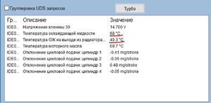

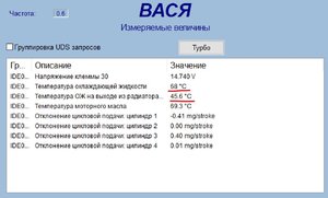

  7. m-yaroslav
    m-yaroslav Участник форума
    7 апр 2018
    117
    Украина
    A4 B8 2.0TDI (177л.с., CGLC) МКПП quattro
    К стати, когда ехал, смотрел через Васю на температуру ОЖ, и заметил что температура на выходе из радиатора также со старта начала подниматься вместе с температурой с датчика в блоке, только медленнее. Потом когда дошло до 68 градусов начала подниматься только температура на выходе с радиатора, а другая некоторое время стояла на 68 градусов. Как то странно..

  10. melkon
    melkon Суровый диагност
    21 сен 2005
    27.089
    Touareg CR 3.0TDI
    Возникает логичный вопрос к термостату.
    m-yaroslav нравится это.
