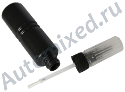

    А такой штукой не пробовал пользоваться?))

    не, не мой метод, я или зубочисткой или краскопульт))

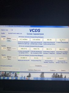

    Всем привет. Подскажите по аккумулятору. Сегодня заменил и прописал. Но есть вопрос по емкости. Поставил варту сильвер динамик 110ah/920 (18 год 56 неделя) взамен оригинальному на 110 ah 000915105dl, умершему за 3 года. При адаптации заменил пару цифр в старом серийнике. Так вот в чем вопрос: почему cразу после адаптации до запуска двигателя емкость показало 100ah (фото1), а сразу после запуска двигателя падает до 68ah(фото2)? за 60 км по трассе поднялось до 73ah. Может кто сталкивался с таким? Или не заморачиваться? Или может надо покататься пару сотен км и все нормализуется?

    ЕСЛИ АГМ, то хотяьы замеряй напряжение на акб после ночной стоянки, и успакойся..., если кислотник а еще и обслуживаемый, то ареометр и плотность проверь...
    у меня оригинал 9 лет, напруга 12,4 (это около 70% на индикаторе) в прошлом году такого не было, на вых зарядил трансформаторным зарядником свой АГМ ( ток начальный 20А, напругу подняло с 13,5 до 14,5, ток был около 10А) потом выключил, это мин 30 заряжал... индикатор показал 80% заряда, потом покатался на машине около часика, стал 90%, утром померял напряжение на АКБ, стоало 12,6 ( 90% на индикаторе)... при заводке ( свечи накала+стартер просадил до 80%)... Акб чуть умирает, но пока хватает его справлятся... а БЛОКУ похер... на это... просто все эти танцы с бубнами по поводу цклов контроля зарядки херня...
    вот как свой поменяю специально не буду прописывать, посмотрим что на что влияет... главное чтобы напряжение зарядки было 14,2 под нагрузкой не проседало до 13,5,а то иначе на тачке зимой с потребителями не зарядим АКБ. ( прописывай не прописывай)

    Ездите и наблюдайте. АКБ восстановится. А вообще, новый, не значит, что полностью заряжен..

    у меня такая же фигня... пока с этим не справился - грешу на то, что нет заряда от гены. да и когда тестером мерю, то и действиельно акку показывает 12.3 V что моловато! Еще не пробовал отдельно зарядить, может поможет...

    Нет. У меня не так. С зарядкой все в норме. На клемах гены 14,8в, а на клемах акб 14,5

    Суть одна - комп считает что акку какой то урезвный
