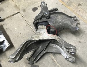

    Подскажите может кто сталкивался. Появился какой-то резиновый стук спереди. Все сайлентблоки подозрительные заменил, заменил опоры стоек. Не помогло. Источник вроде бы нашел. Место соприкосновения резинового упора опоры двигателя с кронштейном двигателя. Если побрызгать там литиевой смазкой, то дня 3-4 тишина. Так вот вопрос: могут ли так просесть опоры двигателя, что на кочках издают вышеуказанный звук, но никаких толчков и вибраций по кузову ни в каких либо других режимах нет?

  7. Vit.vy
    Vit.vy Живу я здесь
    1 дек 2014
    1.350
    у меня левая гидроопора вообще развалилась и ни каких стуков и вибраций не было , заметил когда полез поддон откручивать, также и с косточками стабилизатора , грохот аж уши закладывает , снял , на вид все целое , резинка на вид как новая а пробивает, поменял кости , тишина, так и с твоей опорой может быть, если хочешь точно убедиться на Брянскладе есть вибростенд

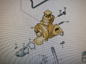

    Парни подскажите номер прокладки етка не дает.. кто что ставил??
    Спасибо

  16. Dal'noboy
    Dal'noboy Живу я здесь
    6 июл 2013
    1.249
    Карелия респ.
    A4/B8 2.0TDI 2009г
  17. АНДР-S-LINE
    АНДР-S-LINE Старожил
    18 дек 2012
    7.922
    Ямало-Ненецкий АО
    Q-3 FL Revo®
    привет!! спасибо
  18. АНДР-S-LINE
    18 дек 2012
    7.922
    Ямало-Ненецкий АО
    Q-3 FL Revo®
    парень пишет вроде не она.. хз
  19. ВасиличЪ43
    ВасиличЪ43 Старожил
    19 фев 2015
    7.308
    Кировская обл.
    Безлошадный..
    Привет, а помнишь я как то у вас то же самое спрашивал? Короче нет там никакой прокладки. Тупо садишь на высокотемпературный герметик..))
  20. АНДР-S-LINE
    18 дек 2012
    7.922
    Ямало-Ненецкий АО
    Q-3 FL Revo®
    всмомнить бы все.. :beer:
