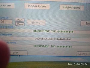

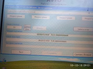

    8K0915105F удалось прописать старый номер от 110 IMG_2018-10-18_090429.jpg Прописываю новый номер, не принимает

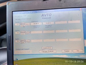

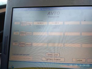

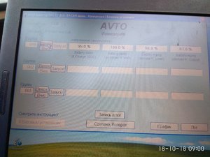

    IMG_2018-10-18_090621_HDR.jpg IMG_2018-10-18_090147.jpg IMG_2018-10-18_090036.jpg IMG_2018-10-18_090003.jpg вот мои данные, при включенных потребителях 13,8 на аккумулятор приходит , это нормально? При выключенных 14,2 на улице ноль градусов.

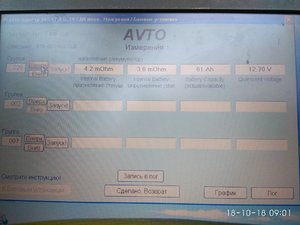

    IMG_2018-10-18_090100.jpg аккумулятор новый на 100 показывает 61а/ч. Перед тем как ставить заряжал .
