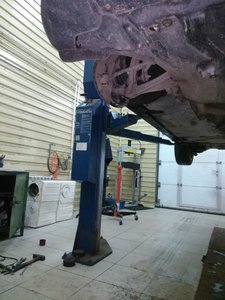

    Комплект Lempforder как я уже писал - 44т.р, TRW - 6 рычагов по 2.500=15000, плюс два кривых по 6500=28000, плюс 2шара по 1500 = 31000,плюс мелкие брызги в виде крепежа пускай 2000 - выходит 33000р. Как ни крути в 1.3 меньше - при условии, что рулевые и стойки стаба мне не надо. И лемф, и трв на конвейре - качество думаю одинаково.

    Только что прикинул цены в другом магазе на позиции 8 рычагов + две шаровые, в итоге TRW - 28000 руб Lemferder - 37000 руб.
    [​IMG]sergey_f ты прав - шары лемфа дешевле трв, но рычаги дороже. В итоге получаем - комплект трв дешевле комплекта лемфа в 1.32 раза))

    Я о шарах...они идут в оригинал...рычаги лемф в оригинал....отсюда и ценообразование)

    Посмотрел - верхние рычаги как у Василича (как я понимаю там два значка - TRW и малеькая сова - это наверное шар трв+ сайлент лемфа), Нижний прямой 8K0407155B - вообще не бьется, нижний кривой без номера с какойто абракадаброй типа WTOHD(смотрел через зеркало - так и не понял).
