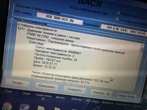

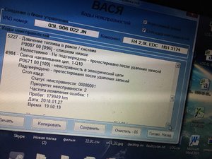

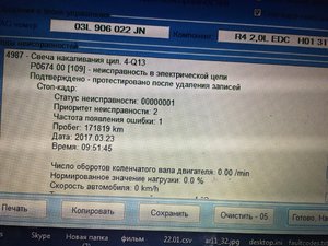

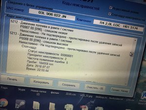

    господа, нужна Ваша помощь. Имеется b8 трактор, с ним есть некие проблемы.
    при движении загорается спираль и чек, после чего машина не едет, если заглушить, то спираль пропадает и все нормально. и так до следующей "спирали". в день это может не быть не разу, а может быть несколько раз.
    ниже прикреплю ошибки, смотрел у товарища

    Татарстан респ.
    Есть тема по разбору ошибок - можешь там поиском глянуть по своим или закинуть туда ошибки. Либо просто написать в личку, например, Раткову.

    A4-All QU TDI CAHA
    Вангую - регулятор приехал
