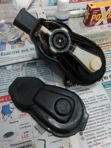

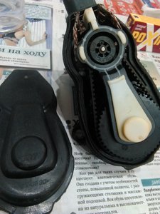

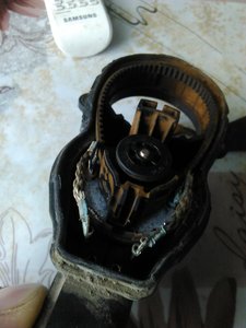

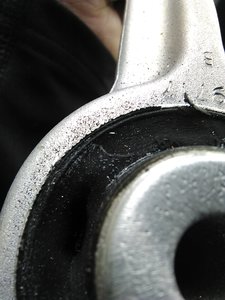

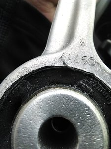

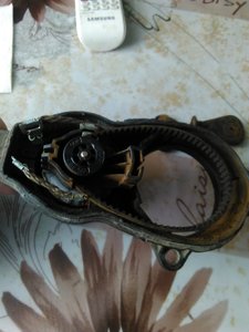

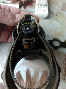

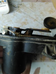

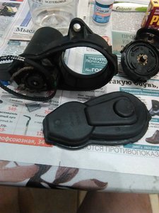

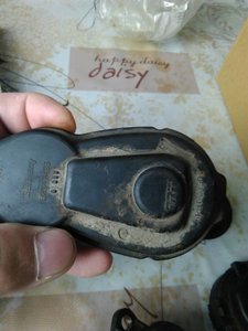

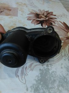

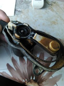

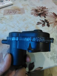

    Приехал всё таки правый привод ручника. Изначально, когда приобрел машину, оба привода ужасно скрипели. Ну я их и смазал, не разбирая. Далее в процессе, в течении трех лет правый привод иногда моросил. Короче то потухнет то погаснет. :D Путем его снятия и подачи на прямую 12в, я его оживлял. До одной поры пока он вовсе меня не послал в эротичное пешее путешествие. Я еще тогда три года назад знал что он стоит дохрена, и ощущая что попал на привод, чёт даже взгрустнулось.))
    Но спустя три года ситуация поменялась, появились аналоги уже по более земной цене, это и сподвигло наверное скинуть ценник на оригинал в два раза ~12т.р Я даже нашел у кЕтайцев вот такой подарок..! https://ru.aliexpress.com/item/OEM-...6066,scm-url:1007.13338.98644.000000000000000

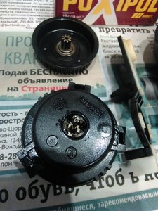

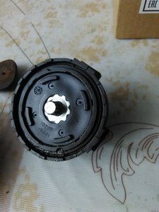

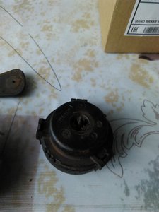

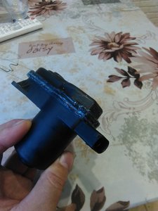

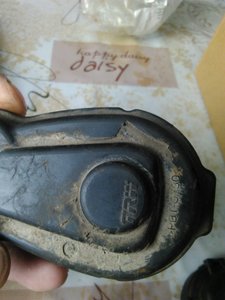

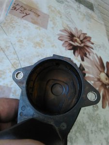

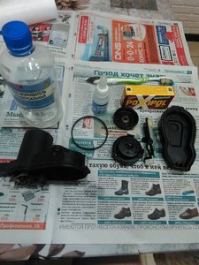

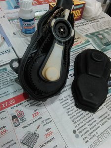

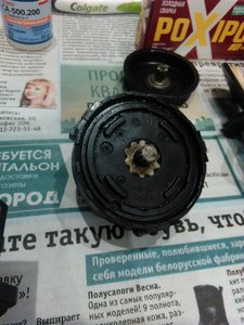

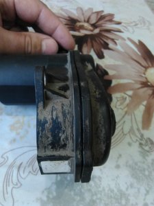

    Но ситуация повернулась совсем по другому..)) По чистой случайности, приобрел в дар оригинальный но Б.У. привод 13г.в. В нем была заклинена планетарка, а мне нужен только эл.мотор.)) Короче собрал один из двух. Отмыл, помазал провода медной смазкой. Склеил на космофен и щель залил эпоксидкой..
    Донор залило влагой. Причина, замена колодок без шнурка. Итог сломанная крышка, грязь и смерть планетарки..
    IMG_20180620_071823.jpg IMG_20180620_071831.jpg IMG_20180620_071843.jpg IMG_20180620_071850.jpg IMG_20180620_071905.jpg IMG_20180620_071925.jpg IMG_20180620_071932.jpg IMG_20180620_071944.jpg

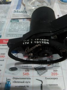

    А вот номер для заказа аналога.. (Германия кстати) За качество не отвечаю..))
    Чистка сборка.. Даже удалось сфотать номер ремня.
    IMG_20180620_075134.jpg IMG_20180620_075138.jpg IMG_20180620_075148.jpg IMG_20180622_211003.jpg IMG_20180622_211040.jpg IMG_20180622_211048.jpg IMG_20180622_211100.jpg IMG_20180622_211113.jpg IMG_20180622_212606.jpg IMG_20180622_212626.jpg IMG_20180622_212650.jpg
    Итог..
    Уже установил, всё работает, ошибок нет. ;)

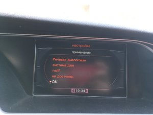

    Ребята .кто подскажет. При нажатии голосового управления на руле- бикает .пишет пожалуйста пожождите и потом выдает сообщение- '' Речевая диалоговая система для null/ не доступна. Хотя по вин коду прописано голосовое управление и более того должно быть на русском, так как стоит mmi 3g high . Подскажите в чем может быть дело.

    Активация голосового управления телефоном (кнопка справа на руле), если есть мультируль и штатный Bluetooth
    [77 – Телефон] -> [Кодирование - 07]-> сменить предпоследнюю цифру на 2: xxxxx?x
    Голосовое управление распознает только английский язык (на русском не пытайтесь).
    Список всех возможных команд вызывается командой "Help".

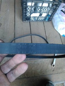

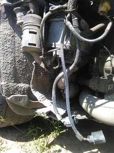

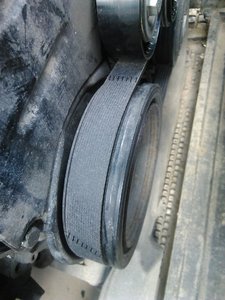

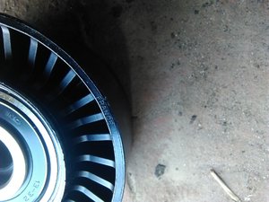

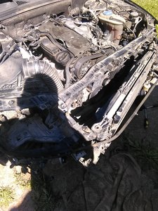

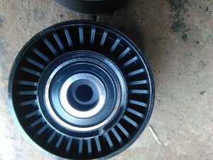

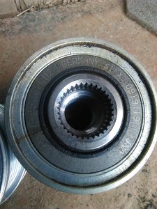

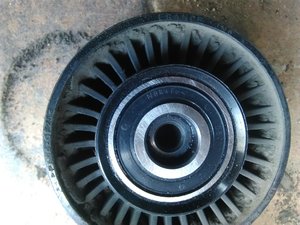

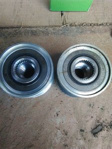

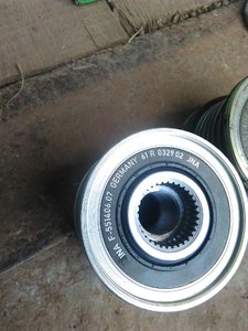

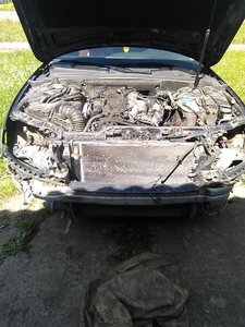

    Отъездив несколько дней спокойно. Я услышал посторонний шорох из под капота. Заглянув понял. Муфта на гене словила клина. Натяжной ролик скакал как чумачечий! :facepalm:
    А почему я попал в такую ситуацию!?)) Пошел по Ваниному жизненному опыту. Решил решать проблему по мере её поступления. :D Заменил ГРМ, а на приводной ремень решил подзабить. :lol: Пусчай ещё поработает. Ну а чО!? )) Прошло полгода, а может чуть больше и он СКА наработался.:evil_wife: :D

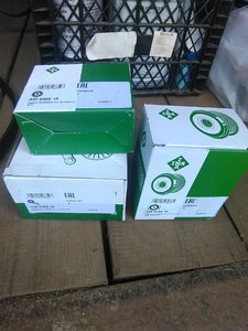

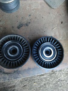

    Ну чО делать всё по старой схеме.. Заказал муфту, обводной и натяжные ролики INA. Ремень - ОЕМ.

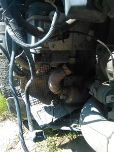

    Мазохизмом заниматься не стал. Сразу стал снимать бампер, и отодвинув радиаторы появился доступ к онному. Природа, лето, птички поют, вообщем сплошной позитив.. Ссори за подкапотное пространство. Грязи много, вскоре вымою.

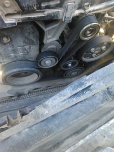

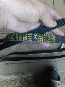

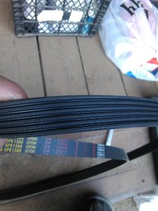

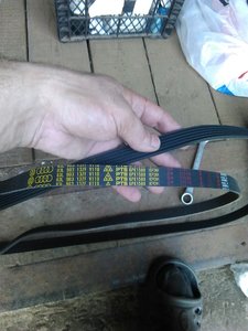

    Старый ремень кстати вполне ещё жив, но при включении кандера писк, свист..
    IMG_20180623_095811.jpg IMG_20180623_095820.jpg IMG_20180623_095825.jpg IMG_20180623_095830.jpg IMG_20180623_095847.jpg

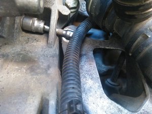

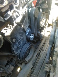

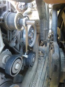

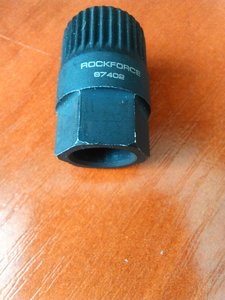

    Для снятия муфты бла куплена спец голова. 33 наружных зуба под ключ на 17 ну и нужен торкс №50 двенадцати ганный.
    Гену снимать не нужно, всё откручивается на месте. Закручиваем обратно до конца болт от обводного ролика, упираем в его ключ и крутим торкс. РЕЗЬБА ЛЕВАЯ!))

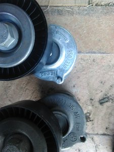

    Для того что бы снять натяжной ролик, нужно попыхтеть. Многие, понимаю всю сложность ситуации, забивают на механизм и меняют только сам ролик. Но мы не из робкого десятка и заднюю не включим. Задача поставлена, её нужно решить.))
    Решение пришло само собой. Откручиваем болт левой опоры, и просовываем головку(13) с небольшим удлинителем. Далее за удлинитель крутим рожковым ключём на 11. Сложно, но можно. У меня всё получилось.
    Инновский комплект. В оригинале то же. Муфта как и предполагалось, словила клина. Но она еще родная и это похвально. А вобще, после двушки пробега, можно её караулить..
    IMG_20180623_111503.jpg IMG_20180623_111534.jpg IMG_20180623_111553.jpg IMG_20180623_111558.jpg IMG_20180623_111627.jpg IMG_20180623_111631.jpg IMG_20180623_111719.jpg

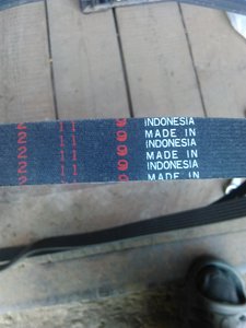

    Всё не месте. Ремень в Индонеёзии шьют из клочков походу, как и спортивные кросовки..))
    Вот такая голова. Стоит 300р нашел в магазе.
    Но если у кого нет торкса покупаем вот это.. FORCE 674
    https://a.d-cd.net/d66664s-960.jpg
    Всё собрал. Тишина и ляпота!))

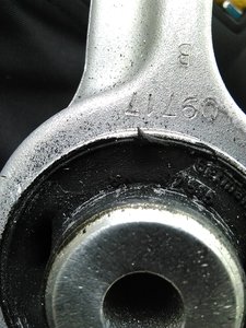

    Пардон! Сразу не нашёл фото.. Те самые скрытые номера. Если присмотреться, то можно увидеть начало номера, 8К... Ну и окончание номера.)) Как отходят, время покажет. Рус уже более 30т.км на их проехал, без проблем.

    Как я понимаю это активация телефоном управления у кого нету штатного голосового управления?. У меня же стоит mmi 3g navigation plus, с жестким диском, шайбой и там прописано в характеристиках ,что распознает русский язык. По вину- прописано наличие голосового управления. Блютуз и мультруль есть- я и жму кнопку голосового управления на руле и выдает такое сообщение. Поэтому и спросил почему так.

    у меня тоже стоит мамай 3Г...берешь шнур и активируешь......вопросов больше чем дела....попробуй сначала....не получится-тогда и будем дальше понимать...
