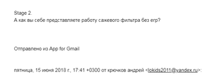

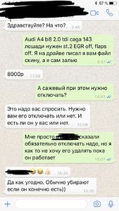

    Всем привет стоит ст1 с отключением вихрей, можно ли отключить егр без сажевого фильтра?
  4. lousx1
    lousx1 Участник форума
    7 май 2016
    483
    A4/B8 2.0tdi 08г.
    Можно но сложно
  5. ВасиличЪ43
    ВасиличЪ43 Старожил
    19 фев 2015
    7.308
    Кировская обл.
    Безлошадный..
    Да.
  6. lousx1
    7 май 2016
    483
    A4/B8 2.0tdi 08г.
    Я вот тоже так считаю в агп говорят тоже, то что не обязательно, но мой колибровщик уверят мне, то что обязательно надо

  8. sergey_f
    sergey_f Старожил
    17 май 2008
    14.322
    A4-All QU TDI CAHA
    Вы наверное его не понимаете...он скорее всего говорит что можно, но вы очень скоро приедете и с сажевым...но в таком случае цена будет больше в три раза.

  12. Ivan_n
    Ivan_n Живу я здесь
    4 ноя 2009
    2.929
    a4b8 2,0TDi '09
    без егр сажевик то работать не будет, т.к чтобы поднять температуру в камере сгорания фильтра недостаточно просто впрыскивать туда поболее соляры, надо чтобы и на впуска меньше кислого поподало...
    Мое мнение если уж и удалять, то все, кроме катализатора ( см. Василича)

  14. Ivan_n
    Ivan_n Живу я здесь
    4 ноя 2009
    2.929
    a4b8 2,0TDi '09
    ну с их логикой, даже если он у тебя останется, то скоро забьется и ты его удалишь), т.к корректный прожиг будет только со всей приблудой окружающей мотор

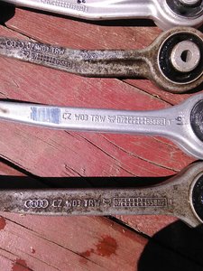

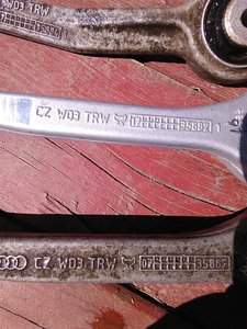

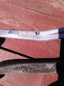

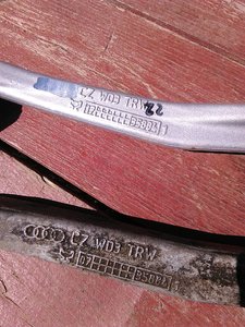

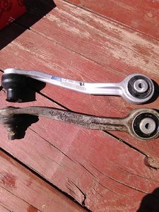

  20. ВасиличЪ43
    ВасиличЪ43 Старожил
    19 фев 2015
    7.308
    Кировская обл.
    Безлошадный..
    Заменил изношенные рычаги. Найдите отличия..
    IMG_20180616_140102.jpg IMG_20180616_140115.jpg IMG_20180616_140134.jpg IMG_20180616_140141.jpg IMG_20180616_140149.jpg
    А если их нет. ТО зачем платить в 4 раза больше.!? Кольца стерты не только с рычага, но и с сайлентов серты оригинальные номера. Но стерли их коряво. и их видно.))
    Руслан55555 нравится это.
