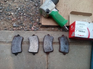

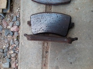

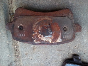

    заменил задние колодки, развел поршня, вдавил через деревяшку и монтировку поршня, свел, сделал адаптацию ( у меня через 10-ку гоняет только 1 раз. а у всех почему то 3 раза). Да и хер с ней ручник не горит. тормозит...
    вот фото металла. Колодки АУДИ. Впринципе еще походило бы(с) я и так им 150 тыс дал, а сколько до меня я не в курсе... диск бортик 0,5 мм всего на сторону... долго им еще стачиваться. Поставил за 18 долларов LPR

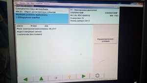

    Коллеги,помогите разобраться...Куда копать?
  9. aleks15
    aleks15 Новичок
    10 янв 2016
    65
    Калининградская обл.
    A6d3 2009 3.0 tdi
    на ходу может загореться спиралька...и двигло с вибрацией начинает работать при определенных оборотах...Останавливаюсь ,глушу,запускаю, еду дальше какое-то время...

    Подобный случай. Пусть не Ауди, но тоже ВАГ..
  11. Melkon&Ratkov
    25 фев 2014
    8.693
    Я бы покопал в сторону нештатных охранных систем в первую очередь .

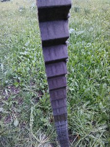

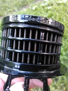

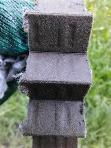

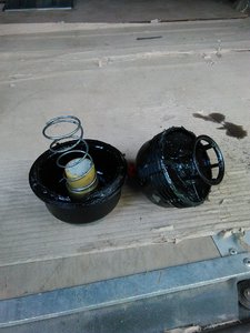

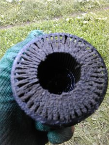

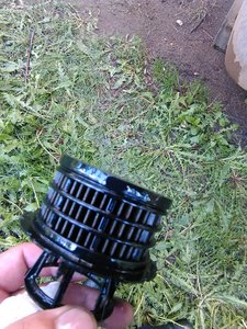

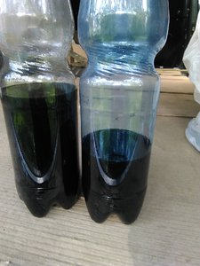

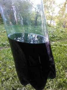

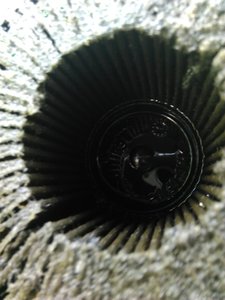

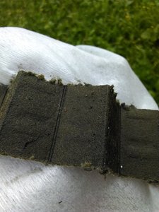

    #10154 ВасиличЪ43, 10 июн 2018

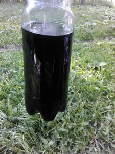

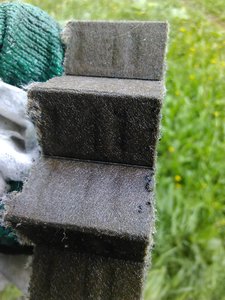

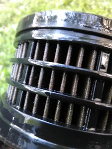

    Недавно, был на диагностике подвески. Докучал стук справа. Помимо двух верхних правых рычагов, видимо после того как грел кулак, из-за злополучного закисшего болта, перегрел обе шаровые, в итоге они быстро померли. Хотя мы никак не могли обнаружить этот стук. Понимаешь на подъемнике машину, колеса вывешиваются, шаровые зажимает и люфта нееет!))) Обнаружили на обычной яме, катая машину взад и вперед, наезжая передним колесом на искусственную неровность. Ну а на спорт подвеске к рычагам хрен пролезешь..)) Светили фонариком и высветили визуально люфт. О-о..)) Так же обнаружили стук рулевой тяги справа в р.рейке..
    В итоге, недавно, ездил менять правую опорную втулку в рулевой рейке. Есть в нашем ауле спецы, которые не снимая самой рейки, меняют разбитую втулку. Тем более, рейка не бежала, а значит, полная её переборка и разборка не понадобилась. По итогу, втулку ставят заново выточенную, из какого то полимера. Говорят что родная намного мягче, а их ноу хау, будет ходить долго. Ну да ладно. Проверим.))
    Ну и по истечению этих работ, надо бы и ГУР обслужить. Тем более проехал уже 60т.км и не лазил туда никогда.
    На днях приходят рычаги, ну а жижа и бачек, уже были давно закуплены.
    Сегодня всё же поменял жижу в ГУРе. Ну и заодно бачек махнул..Старый бачек для наглядности был распилен и разобран на молекулы..))
    Масло в полне себе рабочее. Промывал двумя банками. В резальте промыл полутора литрами. (с обратки пошла чистая жидкость). Жижа, ессно ВАГ G 004000.
    IMG_20180610_171428.jpg IMG_20180610_171452.jpg IMG_20180610_171506.jpg IMG_20180610_173214.jpg IMG_20180610_173230.jpg IMG_20180610_173246.jpg IMG_20180610_173256.jpg IMG_20180610_173559.jpg IMG_20180610_173610.jpg IMG_20180610_174011.jpg IMG_20180610_174042.jpg IMG_20180610_174051.jpg IMG_20180610_174143.jpg
    Пы.Сы. Лично бы советовал менять жидкость раз в 60-100 т.км. В зависимости от эксплуатации.
    Ну и заливать только оригинал. Она не дорогая, и разница от аналогов, мизерная.

    Безлошадный..
    Полностью солидарен с данным автором.

    по мне так еще походит)))... раз фильтр грязный, значит работает задерживает продукты износа насоса)))... А раз насос не гудит значит все еще з...сь... ну это мое мнение и принцип эксплуатации машины.
    я как то доливал чутка до уровня, то покупал вроде феби...
  17. ВасиличЪ43
    ВасиличЪ43 Старожил
    19 фев 2015
    7.308
    Кировская обл.
    Безлошадный..
    Я просто не знаю, на что её менять. А вдруг до пенсии ездить придется? :laugh: Пятый год уже езжу, и норм..
