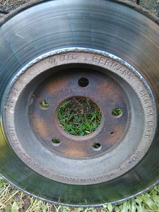

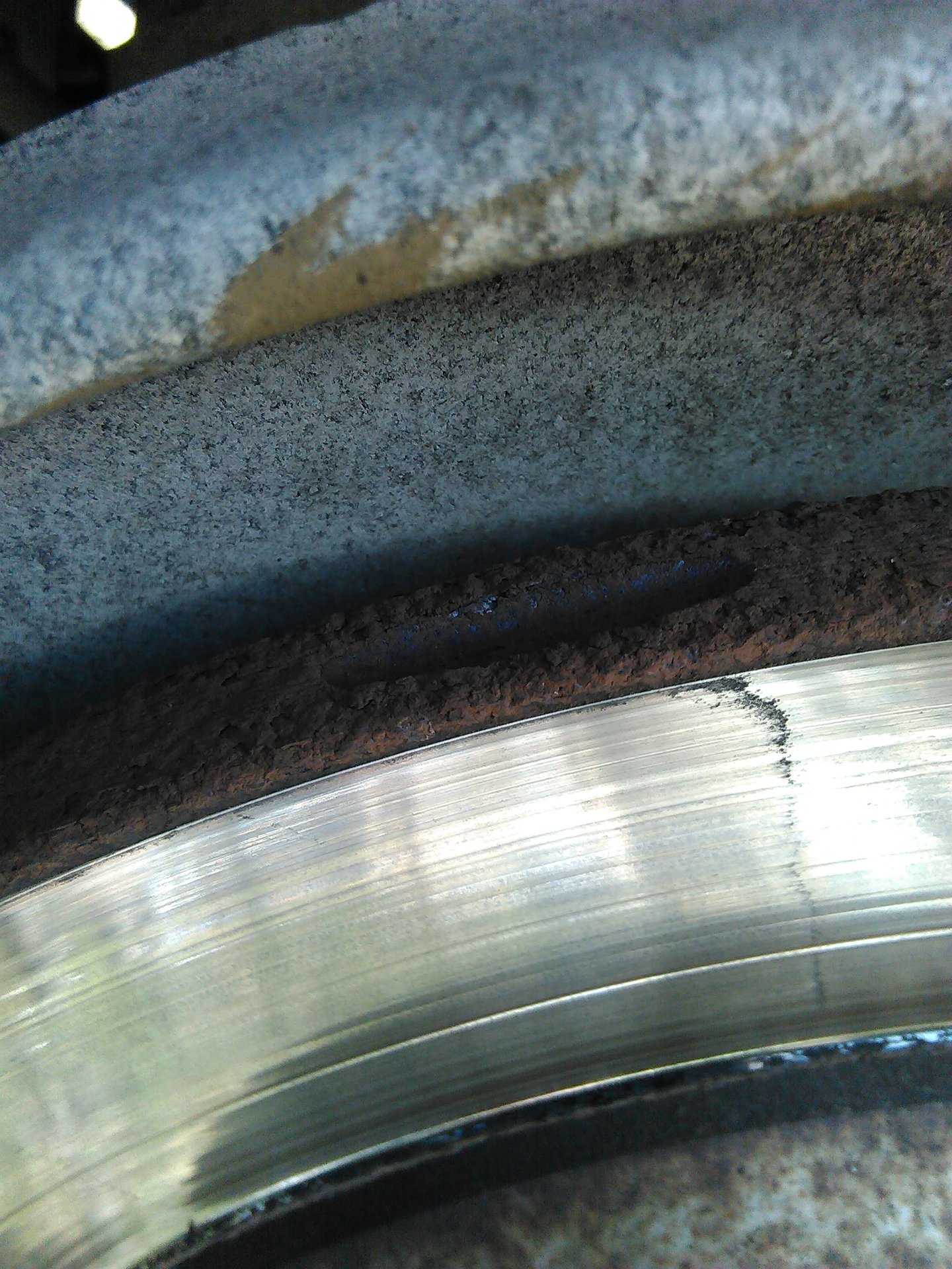

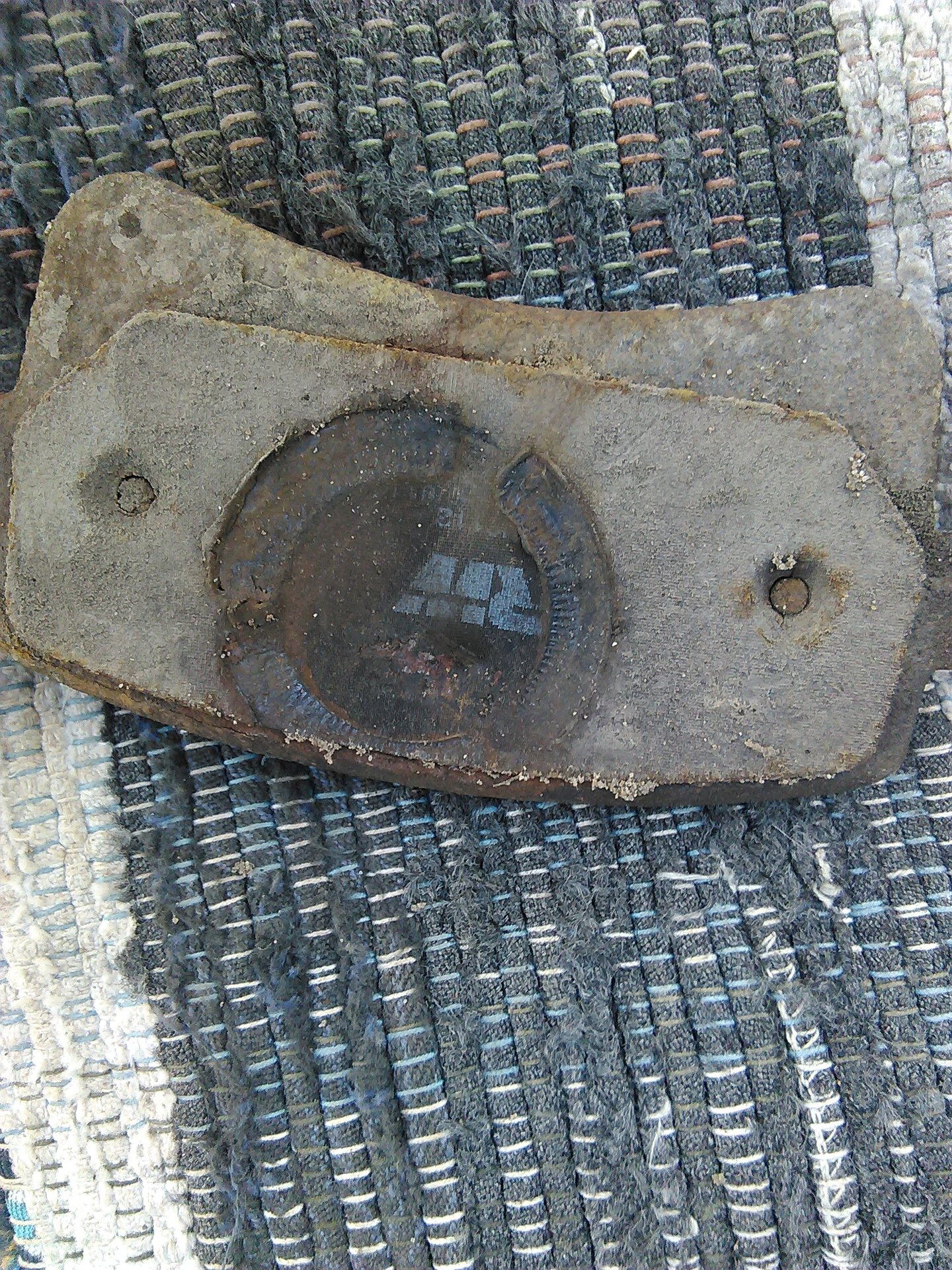

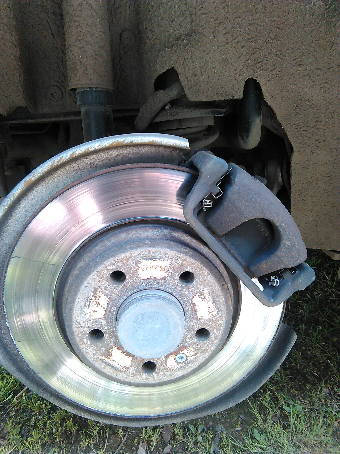

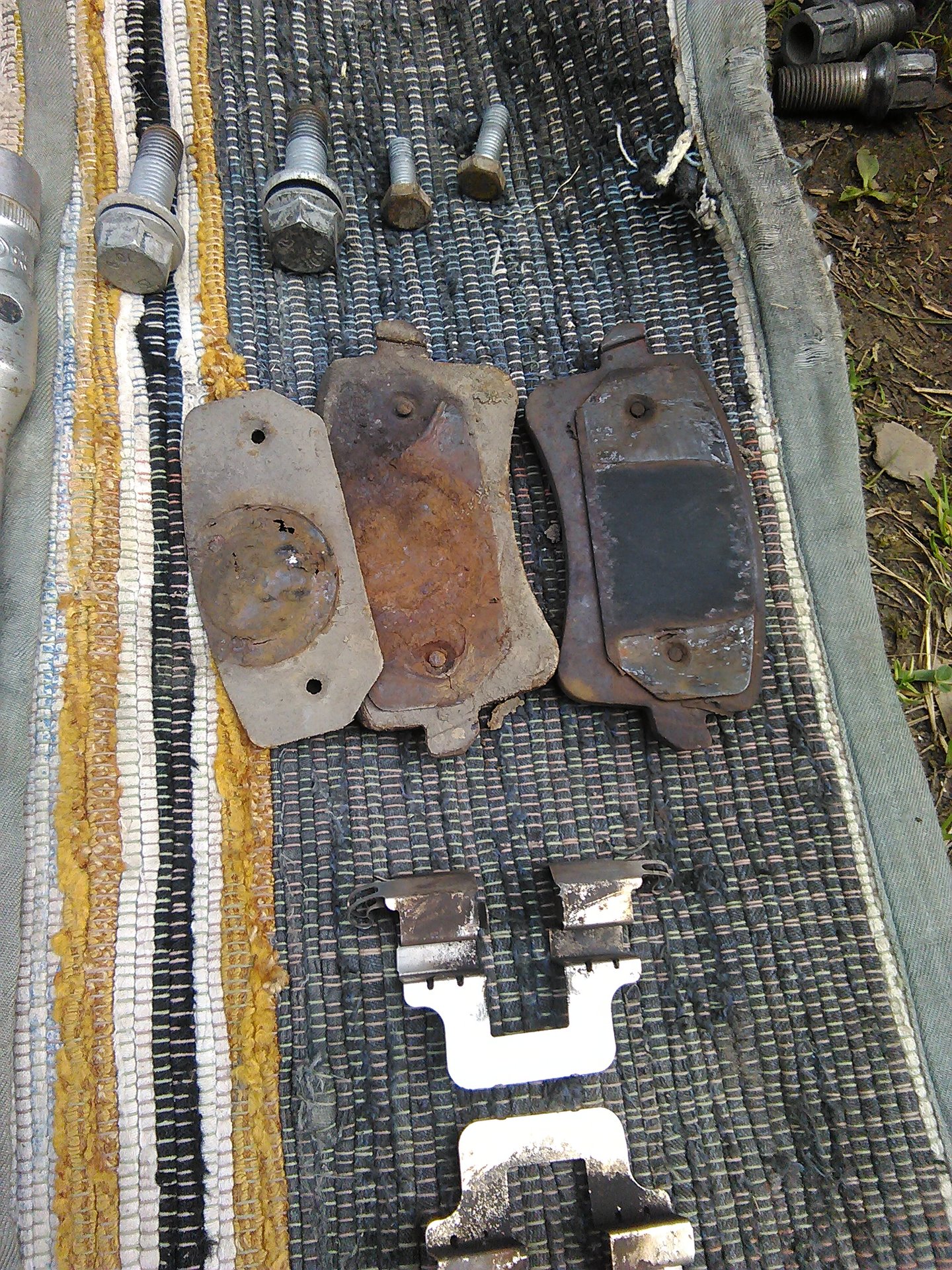

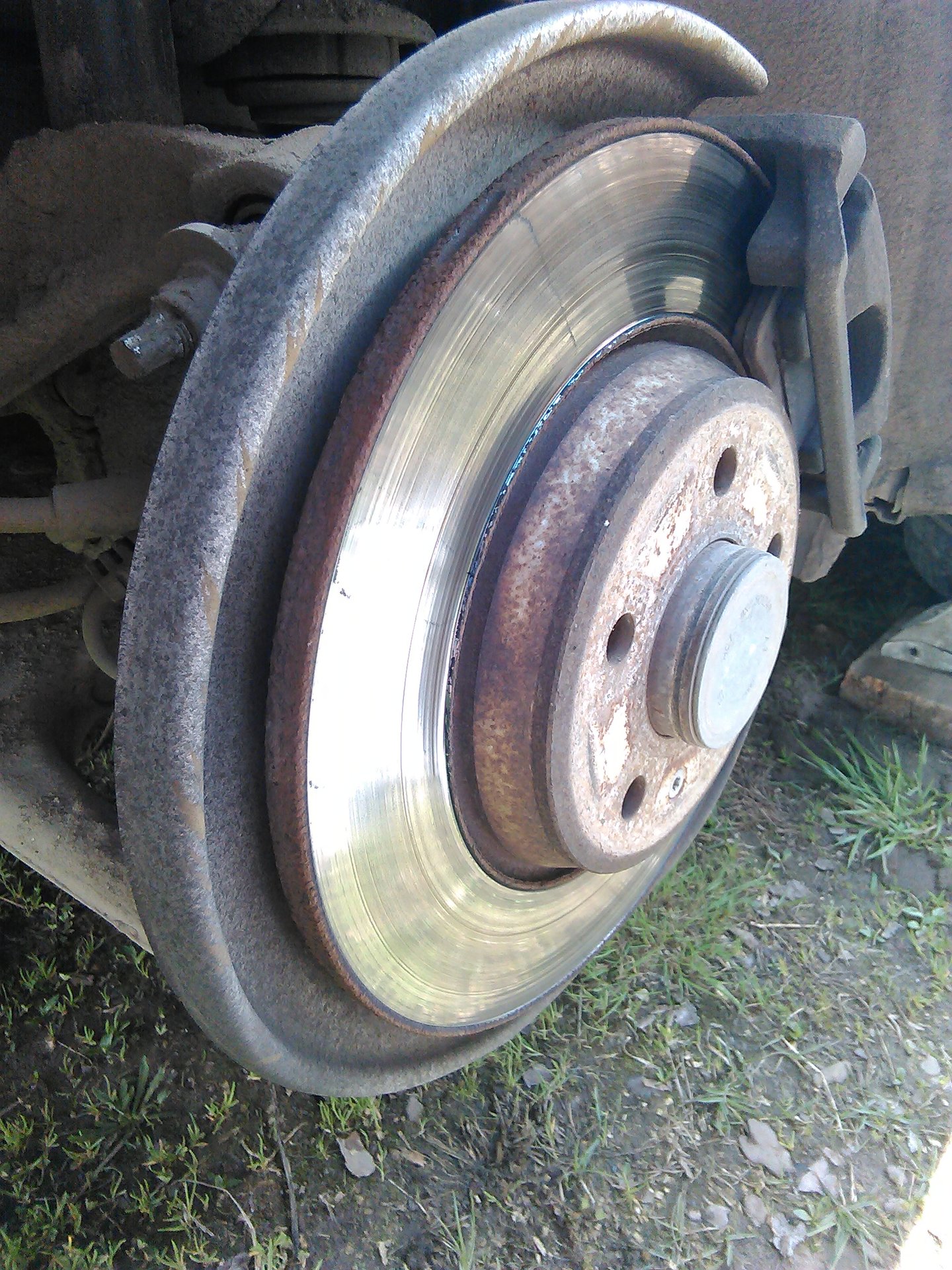

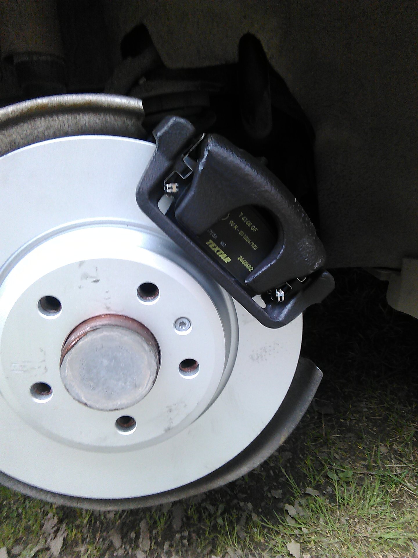

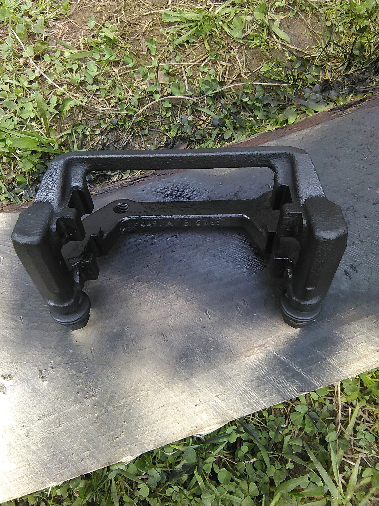

    Вань, ты по моему по колодки задние спрашивал? Отчитываюсь...)))
    Пришёл и им черед. Диски и колодки были закуплены, а руки, всё как то не доходили. В выхи собрался мыслями и душой..)) Отчётов масса, поэтому расписывать думаю смысла нет. Диски, как и думал, стояли родные. Как и год назад меняные передние.))
    IMG_20180519_115150.jpg IMG_20180519_115210.jpg IMG_20180519_115219.jpg IMG_20180519_123453.jpg IMG_20180519_123524.jpg IMG_20180519_123533.jpg IMG_20180519_123546.jpg IMG_20180519_124412.jpg IMG_20180519_130125.jpg IMG_20180519_130130.jpg IMG_20180519_130236.jpg IMG_20180519_141256.jpg IMG_20180519_144821.jpg IMG_20180519_144858.jpg

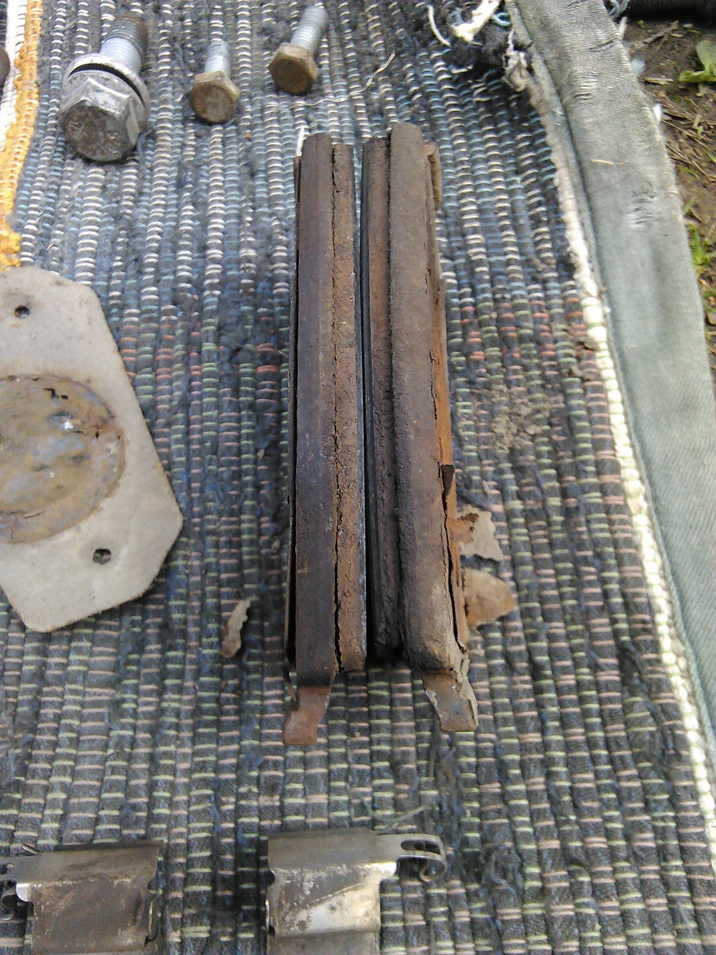

    По поводу замены тормозухи, пускай каждый решает сам. Колодки стояли ТРВ, отработали отлично, к ним никаких претензий. Износ равномерный благодаря отлично обслуженным ранее направляющим. Смазка до сих пор присутствовала.

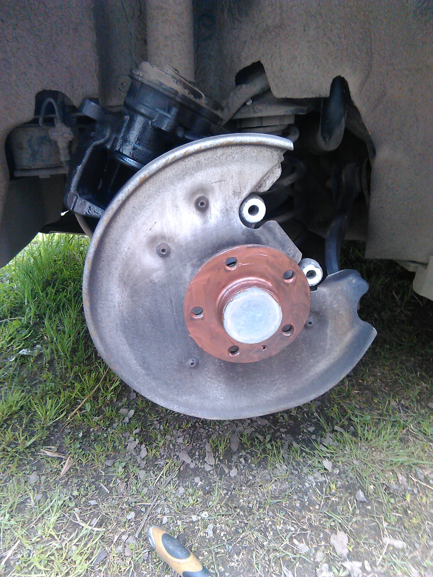

    Сам не гонщег, субару темой не болею, по этому эмаль взял чОрную..))

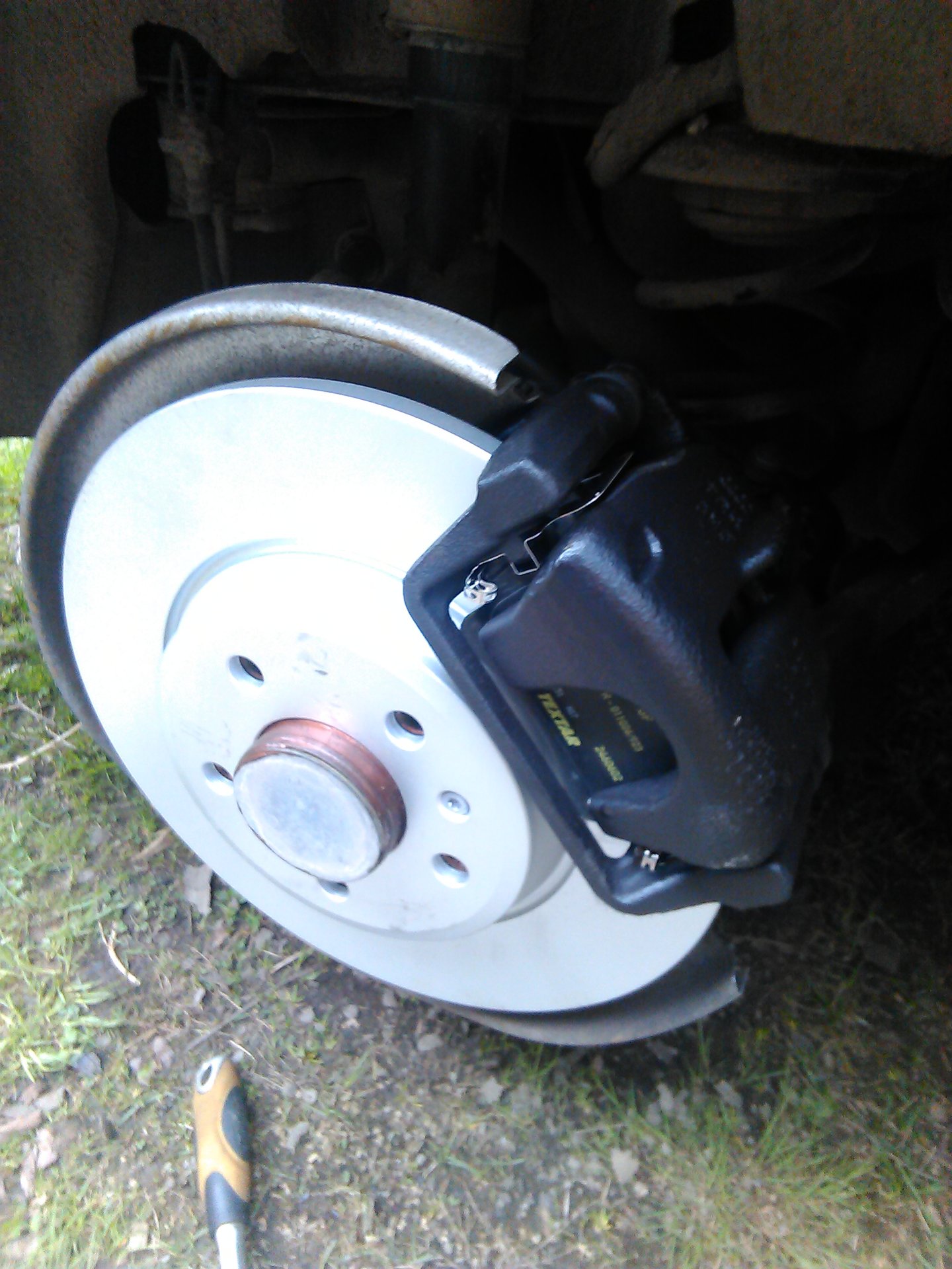

    Ключи рожковые 11, 13, 15. Голова на 19, торкс(не помню какой) Ну и диагностический шнур, для разводки, сводки и адаптации суппортов. Всё. Теперь ездим, по лайту тормозим, потихоньку притираем.
