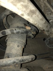

    Да это то все есть, купил, вот и спрашиваю как не запороть кулак, потому как помню ты писал что грел вроде и ухо обломил...

    Просто болт вытащил и все? У меня болт закис конкретно, движений никаких не делает, и стучал по нему и крутил, но так, без фанатизма чтоб не сломать.

    Как? Да ни как..)) повезёт, выкрутишь. А лопнуть ухо у меня не от нагрева, а от того, что болт встал и пока я его дубасил, то расплющил внутри. А когда стал чутка выбивать обратно, то увлекся и не заметил, как толстая часть болта застряла в ухе, а сам болт в кулака двигался. И от обратного выколачивания ухо не вытерпело и отломилось.
    Но если не шевелиться изначально, то приятного мало.
    Я бы теперь попробовал по другому.. отпилил бы шляпку у болта и наоборот стал бы закручивать болт, тем самым вытаскивать его из тела.
    Но тут нужно что то пихать в разрез, типа распиленрой шайбы. Что бы при затяжке гайки, не обломить ухо от сжатия.

    перфоратор или пневмозубило в помощь, на станции так достают и сам убедился, когда подшипник менял передний... А батя в своей перфоратором все-таки сдвинул его.. или снимать всю стойку и делать в тисках с приспособами.
    Я больше склоняюсь его долбитть чем душить...
