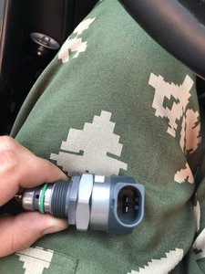

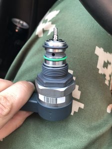

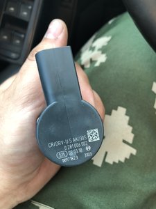

    Регулятор давления 002, пришёл без резинового кольца

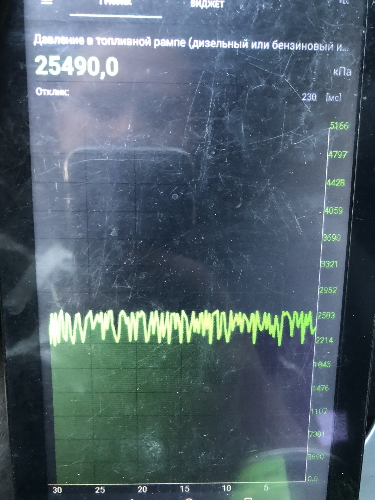

    Видно сразу разницу по давлению на холостом 22000-26000кпа перестало прыгать и заводится с пол оборота

    Мда.. В первый раз вижу такое дорогое резиновое кольцо..))
    Товарищи берем номер на заметку. Ибо некуй переплачивать! :ded:

    Кольцо докупал за 10р

    Ты намёка не понял. Разница в цене двух регуляторов, "это и есть" цена(плата) за кольцо..

    Я понял просто ещё цену написал за кольцо итого 4500 ровно вышел, хотя месяц назад он 4010 был в цене
