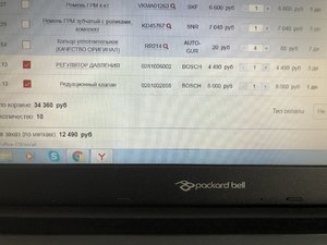

    Чем отличается регулятор давления 0281006002 от 0281002858?

    002 стоит 4500, а 858 8000 что лучше брать? И оба подходят к нам
  3. ВасиличЪ43
    ВасиличЪ43 Старожил
    19 фев 2015
    7.308
    Кировская обл.
    Безлошадный..
    Я брал ..858 Хотя на родном, щас глянул, стоит вообще 0281006003. А он не бьётся.))
    Ценник на ..002 и в прямь радует.

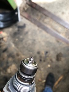

    не доехал до дачи 100 метров упала в низкое давление и заглохла, сетка никуда не залетела просто в рампе плавала

  5. ВасиличЪ43
    ВасиличЪ43 Старожил
    19 фев 2015
    7.308
    Кировская обл.
    Безлошадный..
    Ты ведь менял уже регулятор?
  6. lousx1
    lousx1 Участник форума
    7 май 2016
    483
    A4/B8 2.0tdi 08г.
    б\у брал, сейчас за новым
