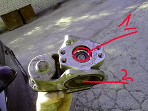

    камрады. мне кажется мы о разном. прикладываю фото. п.1 - это как раз и есть то, что я назвал тарельчатым клапаном. ДО него идут картерные газы. на фото он блестит, ибо я его отмыл. через 1000 он в тонком налете сажи. и причем тут турба? воздух из турбы идет через п.2 и в гнездо тарельчатого клапана никак не должен попадать. иначе думаю дрыг бы так трясло.....если бы вообще он смог работать
    пысы: кстати, на фото отчетливо видно состояние прокладки о которой я говорил ранее. теперь она в более плачевном состоянии (((

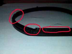

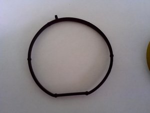

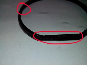

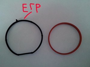

    итак, привезли мне вчерась прокладки. вот они новенькие, чистенькие, мягенькие (1). ну и особливо прокладка ЕГР (2). и то, что было (3). на прокладке ЕГР видны следы невесть откуда взявшегося как бы аблоя. ну и раковины (4,5) - тоже загадка пЛиЛоды. прокладка дросселя тоже не в лучшем виде. хотя и целая, но задубевшая. кстати говоря, на самом клапане в местах раковин была отчетливая "тропка" - вероятно при давке оттуда что то все таки выдавливалось.
    ИТОГ: хх - ровнее, в режиме "тапка в пол" стало потяговитее.
    цена вопроса - 450 целковых за две оригинальные прокладки + 20 мин. делов.
    вот нумера
    03G131547C - прокладка - 1шт.
    03L131547B - уплотнительное кольцо - 1шт.
