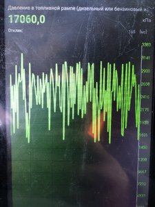

    Повреждения трубки, так как зимой вырвал(разломал на мелкие кусочки) всю защиту снегом, а шланги так для профилактики « пусть новые стоят»
  2. lousx1
    lousx1 Участник форума
    7 май 2016
    483
    A4/B8 2.0tdi 08г.
    После всех замен давление в рампе 23000-28000 больше не скачет

  8. lousx1
    7 май 2016
    483
    A4/B8 2.0tdi 08г.
    Да может, я ошибку исправил никаких ошибок больше не было по топливу просто прыгало давления просто подключись и посмотри
  9. lousx1
    7 май 2016
    483
    A4/B8 2.0tdi 08г.
    Вот такой разброс был в давлении у меня
