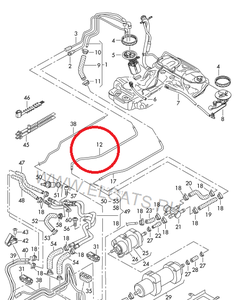

    посмотри давление в топливной рампе заданое и фактическое если на холостых прыгает от 20000-30000 то надо смотреть подсос воздуха, у себя разбирася с низким давлением и неровной работой(так же потряхивал). одна форсунка льет 8мл(пора ее менять) но на работе двигателя не сказывается. Низкое давление было из за регулятора давения, а давление прыгало из-за трбки которую повредил зимой
  17. lousx1
    lousx1 Участник форума
    7 май 2016
    483
    A4/B8 2.0tdi 08г.
    так же заменил все топливные шланги, под капотом Установил прозрачные шлаги чтоб было видно подсасывает или нет

    У его, как я понял, нет ошибок по низкому давлению.
    Прозрачные шланги, это скорее безысходность..

    Я когда исправил ошибку по давлению потряхивания остались, и полез смотреть подсос воздуха

    Что повлекло заменить шланг? Повреждение?
