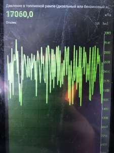

    Это нормально?

    Вообще его там постоянного никогда не бывает. Будут отклонения от нормы, ЭБУ забьёт тревогу..

    ЭБУ забьет тревогу если давление на 2 секунды упадёт или поднимится выше нормы, как это у меня при разгоне давление падает, жду последний датчик регулятор давления думаю в нем дело... нет так потащу все на стенд

    lousx1 Участник форума
    7 май 2016
    483
    A4/B8 2.0tdi 08г.
    В моменты когда давление падает ниже 18000 или выпростает свыше 30000 двигатель дергается

    Точно не вспомню, но у меня примерно ~ 22-27 на х.х. скачет..

    Это норма

    У себя регулятор тоже менял. Возможно, старый был просто забит.
