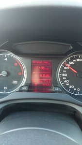

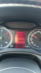

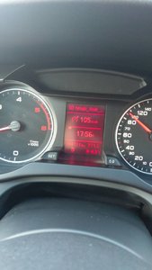

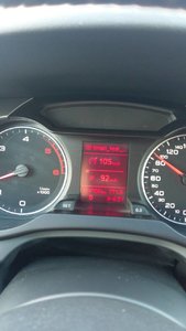

    Поездка Крым Москва, засекал от порта Кавказ.

    Да. Норм.

    Нормально. Можно ниже, но это не мой режим..))

    Сильно не щадил. В МСК поломалась ручка открытия капота) обратно без нее, благо омывайки много. Кстати при -19 завелась отлично с пол пинка, при том что 1и 2 свечи по ваг кому выдают ошибки. и зимой включился вентилятор, вот это настораживает.

    Ты туда и обратно на 5л омывайки згонял?))
    Обрати внимание на показания ДТОЖ.
