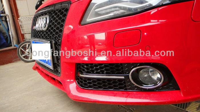

    Есть еще одно... почему сука решетка противотуманки не держится в бампере? А ведь все крючки целые!

    Единственный калхоз, на моей бричке, это сцука эти решотки из Чайны.
    Такие же..
    Пришлось подпиливать эти крючки. Угол был не 45гр. Но держится всё ейбогу. Уже пеесят кусков как..))

    Проблема выпадающих решеток противотуманок в нашем чудном бампере можно поправить строительным феном - для этого надо прогреть крючки и легонько отогнуть их - сделать угол больше что бы они держались за бампер! Прежде чем ставить в бампер, нужно остудидь решотку - что крючки затвердели. Вообщем мне помогло - стоят там как новые!
