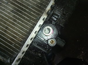

  8. Руслан55555
    Руслан55555 Живу я здесь
    30 ноя 2015
    1.260
    A4/B8 2.0 TDI
    Всем привет, загнал машину на ремонт течи нижнего патрубка охлаждения, все разобрали втулки те что в корпус радиатора вкрученв выкрутили, смущает один вопрос внутренняя алюминевая часть та в которую вкуручивается втулка должна перемещаться внутри пластикового корпуса радиатора?у меня она свободно внутри болтается. так должно быть?. прикрепил фото на нем видно что внутренняя часть смещена.
