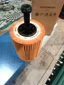

    Фильтр, после зимней эксплуатации..
    Оригинальный масленый. Отличается конечно от Кнехт/Мале.

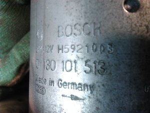

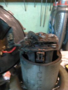

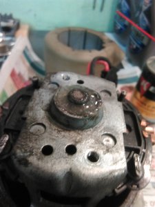

    По моторчику, всё предсказуемо. Грязь, пыль. Всё как у всех..
    IMG_20180318_133502.jpg IMG_20180318_133510.jpg IMG_20180318_133816.jpg IMG_20180318_135000.jpg

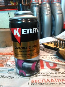

    Смазку взял на Литиевой основе. При застывании выглядит как парафин. То что дохтор прописал!
    Результат достигнут. Масло заменил, сверчка убил, ну и смазал поршенёк на крышке бардачка, раз уж в руки попался. А то на морозе, крыжку приходилось открывать с усилием.

    привет!что за чудо смазка?полное название можно Васильич?

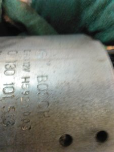

    есть 0130101511 Bosch
    Электродвигатель вентилятора салона Volvo s60/80 xc70/90
    а наш только с крыльчаткой и корпусом
    VAG
    8K1820021C - 11 452 руб.
    Вентилятор салона
    BEHR
    8EW 351 040-251- 6900 руб.
    вентилятор отопителя! LHD\ Audi A4/A5
    и куча китайских, так что тоже пока не поздно надо т.о своему провести ,а то изредка попискивает.

    Безлошадный..
    А чё менял то?
    Я у себя глянул. Люфта в втулках нет, щёток ещё половина. Почистил, выдул пылесосом всю шнягу. Смазки навалил. Всё гуд. Тишина!

    Да хрен знает, зашёл в магазин, попросил литиевую. Дали это чудо. 150р. Я ещё и все замки и петли обработал. Становится как парафин и не стекает.
    https://kerry.ru/pdf/tds/KR-938-1_tds.pdf
