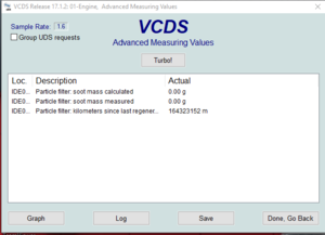

    Решил я посмотреть сажу в фильтре, и не понимаю, почему рассчитанное и фактическое значения 0?

    164000 назад регенерация была)))) мне кажется он у вас отключен и его нет, труба в саже или чистая?

    Ну вот и я исходя из этого подумал что его нет.. только как проверить незнаю, это у меня первый дизель.
    Насчёт трубы посмотрю, т.е. чёрного Налёта вообще не должно быть?

    Да. Абсолютно чистое железо.

    А могло его не быть с завода? Двиг CAGA
