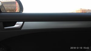

    Мануалом по разборке передней пассажирской двери никто не богат? Динамик захрипел. Противность противная. Или там гриль достаточно снять?

    Пластиковой лопаткой поддеваешь пластиковую вставку верхнюю, под ней болты, плюс внизу двери еще вроде. Потом тянешь карту на себя отщелкивая клипсы, я помогал им расстегиватся тоже лопаткой. Потом разъем и тросик.

    Эту?

    Ага со стороны замка начинай Забыл совсем про пластик который на ручке. за которую тянешь чтоб закрыть дверь, я его просто руками на себя тянул, без перчаток. Там тоже болты
