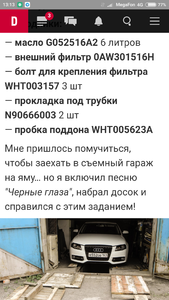

    Screenshot_2018-02-08-13-13-29-168_com.android.chrome.png подскажите мне такой конфиг подойдёт для замены масла в мультике? WAUZZZ8K69N010763

    Достаточно 6.5 литров масла, остальное я думаю лишнее (у меня уже было 3 замены) все норм.
  15. VAL A4
    VAL A4 Завсегдатай
    27 июн 2009
    604
    Тюменская обл.
    А4/В8 2,0тди 2008г
    Вроде шесть литров на замену надо
  16. Torx03
    Torx03 Завсегдатай
    11 окт 2012
    670
    Porsche Cayenne 958 3.0 TDI
    У меня от седьмой банки всегда милилитров 600 оставалось, т.е 13 литров масла на две замены. Може эти 400мл роли не играют, но фиг его знает - это всё-таки мульт...
