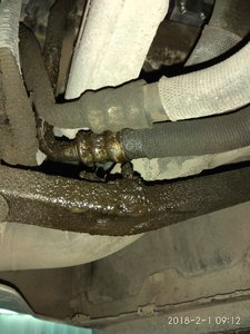

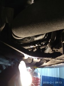

    У меня в этот промежуток врезан подогреватель Северс + забор с маслохладителя выход в блок. Вот думаю правильно ли врезан.

    тото я думаю что у меня таких трубок то нет)))), а как оно течет, может потеет так и забить можно

    IMG_20180201_091247.jpg да не потеет.

    Странно. Его бы надо врезать в патрубки на печку.. У меня так Вебасто запаралелен..

    Вань это гемор, почти всех владельцев мультитроника в данном кузове. Забить не получится. В один из дней машина встанет. Проходили..

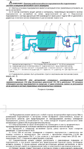

    Я так понимаю в этом догревателе есть своя помпа? И она качает в блок.? То есть против направления циркуляции системы охлаждения.

    Да есть помпа. Это получается у меня против циркуляции качает? У меня вход с маслохладителя, выход в блок.

    Погляди снова на схему, которую я выложил, он у тебя вырезан между блоком и деталью намбер 7. А теперь обрати внимание на стрелку направления жидкости.

    Значит надо поменять шланги местами. Вход блок, выход маслоотделитель.

    Попробуй.
