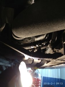

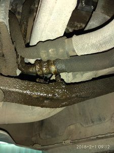

    IMG_20180201_091247.jpg IMG_20180201_091247.jpg IMG_20180201_091247.jpg IMG_20180201_091306.jpg IMG_20180201_091408.jpg подскажите откуда подтекание,

    Подскажите, координаты, где это было снято :) Может я, конечно, не проснулся еще, но че т не могу вкурить какая это часть авто ))

    вариатор? тогда как и у меня течет масло из радиатора при чем не между трубкой и радиатором а из под втулки крученной непосредственно в радиатор

    С пр
    Правой стороны если походу аато , входят в радиатор

    Тогда, как вероятный вариант, трубки вариатора. Есть у них такая беда - со временем течь начинают. Меняешь - ездишь дальше.

    Да, вариатор.И как с этим бороться? Менять уплотнительные колечки?

    Лучше трубки. Но можно начать и с колечек и двигаться от меньшего к большему, если не поможет )

    Это 100% трубки охлаждения масла акпп! Нижняя страдает больше чем верхняя. Часто страдает и вальцовка где переход от метала в резину! Рекомендую крепления поизучать и подушку двигла правую

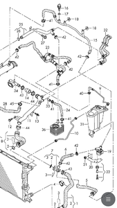

    Screenshot_2018-02-01-19-26-05-128_com.android.browser.png подскажите, охл. Жидкость идёт с маслохладителя в блок по патрубку 24 или наоборот?

    Колечки..
