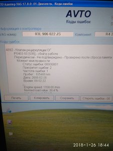

    IMG_20180126_184439.jpg добрый день, подскажите по ошибке. Появляется после заводки когда холодно.

    чистить не пробовали? там наверное такой караул + морозы вся эта каша и мерзнет)

    Года два назад чистил когда ДЗ менял.

    Возможно уже механический износ клапана, в твоем случае он прожил чуть дольше д.з.

    я чистил каждые полгода, и полет нормальный
    потом задолбало это все, вырезал всю экологию)

    ну надо вскрыть, глянуть, почистить и если ошибка будет продолжаться, то да, кырдык ему)
