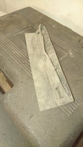

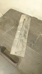

    Ребят помогите пожалуйста.
    Вчера днищем цепанул, и эта хрень отвалилась. Смотрел потом из ямы так и не смог её никуда пристроить. Кто-может знает откуда она слетела у меня ?

    В районе топл.бака есть ребро поперечно кузову,крепется к нему.

  9. sergey_f
    sergey_f Старожил
    17 май 2008
    14.322
    A4-All QU TDI CAHA
    +1... Типа спойлер, ток снизу

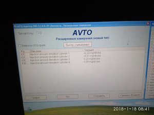

    IMG_20180118_084110.jpg добрый день всем, по форсункам подскажите, какие должны быть допуски?

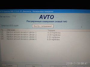

    IMG_20180118_084154.jpg вот еще, что то две в минус, две в плюс льют.
  14. Ivan_n
    Ivan_n Живу я здесь
    4 ноя 2009
    2.929
    a4b8 2,0TDi '09
    как таковых допусков нет, плохо когда есть сильный дисбаланс по горшку, ну и если выше 1... а у тебя нормальная коррекция... да и цифры ровным счетом ничего не говорят..
    УСПакою твою душу.
