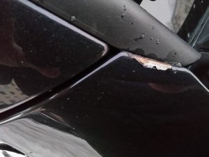

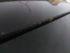

    Всего ползимы...Помыл тачку...лучшеб не мыл)))

    а ты сними пластик и посмотри туда)))), такие сколы надо уже зачищать и нормально заделывать, подкраска как мертвому припарка, а кое где уже надо дремельком и ржавичну удалить, чтобы жучара не вышел внаружу

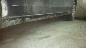

    на порогах антикор приказал долго жить

    ну так ты сам запустил))) если бы раньше обнаружил, то устранил бы отслаивание, а так раз за разом влага проникает между краской и цинком и отщелкивает... потому сколы надо заделывать иначе отшелушивание неизбежно... надеялся что цинк не беда, не сгниет, но есть обратная сторона оцинковки, она потихоньку вырабатывается и потом сквозная коррозия за 3 месяца, обычно зимой все пучком, а как только первые теплые деньки весной, куясь ковырнешь жучок, а там уже сплошной оксид железа)))

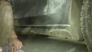

    Это ты чтоль такой расписной!?))
    По теме.. Было подобное. Всё лечится. Берешь крупнозернистый антигравий, обклеиваешь порог малярным скотчем на половину, со-но где он и лежит. Покрываешь порог антигравием. Далее подбираешь краску по цвету кузова и красишь весь порог. Всё отлично выглядит и держится..
    Брызговики не зло. Передние точно. С права также как у тебя было, востановил.. С лева было так.

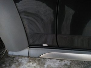

    Правая востановленная сторона, правда уже грязная..
