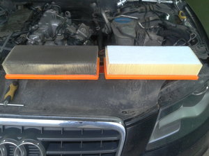

    при льющих форсах какая побочка еще есть? типа расход, снижение тяги и тп?
    и да.... пысы не в защиту, а за правду для "всезнающих" https://yandex.ru/images/search?text=VAG 1K0 129 620 D&noreask=1&img_url=https://a.d-cd.net/9d41c9as-960.jpg&pos=0&rpt=simage&lr=51
    https://yandex.ru/images/search?text=VAG 1K0 129 620 D&noreask=1&img_url=https://ostrov.at/images/uploaded/VAG/[10255491]_1.jpg&pos=2&rpt=simage&lr=51
    https://yandex.ru/images/search?text=VAG 1K0 129 620 D&noreask=1&img_url=https://a.d-cd.net/8c3be8s-960.jpg&pos=5&rpt=simage&lr=51
    ну и далее по тексту...

    #9025 ВасиличЪ43, 10 янв 2018
    В критических ситуациях, можно и двигатель уложить
    По поводу фильтра, как и по поводу свечей. ))
    По поводу "всезнающих".. Какая смысловая нагрузка в этом слове? )) Ты спросил, мы ответили. Не обязательно в это верить. Нравится биться об заклад? Пожалуйста! У каждого есть своя правда.

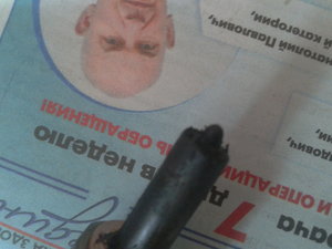

    сам был напукан. менял обычно в сервисе. цена чет рублей 400-500. т.к. сам не завелся, пришлось менять самому. с определенными заморочками поменял за 20 мин. оптимально (из имеющегося) подошла простая советская трубка 8х10 для ТАЗа. В Леруа видел спец насадки за 200руб. для наборов с головками (используется через удлинитель). либо любой ключ на 10 для колодцев не менее 20см длиной. тяжесть №1 - снять колпачки со свечей, чтобы не оторвать ничего, ибо задубевшие от времени и холода. тяжесть №2 одеть это обратно, по той же причине и чтобы работало )))

    7000, это конечно круто! :D
    Если честно, вообще никаких преград не вижу, для того чтобы поменять самому, тем более руки и инструмент есть. Для замены больше ни чего и не нужно. И даже бокса.
    Заливаешь в колодцы ВДэхи, кактаешь денек, перед откручиванием еще заливаешь. Сымашь колпаки и откручиваешь по тихой, но желательно на горячий мотор. Новую свечу мажешь медной смазкой и закручиваешь без фанатизма, либо с усилием 15н.м.

    Ничего страшного, давишь на его с верху, например широкой плоской отверткой, до характерного сщелчка. Всё.

    ну допер и я до этого ))))) тем не менее надо предупредить
