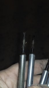

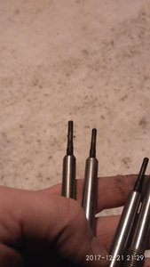

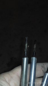

    Очередная тема для рассмотрения.
    Итак, приговорил я себе свечи накала. Симптомы - ниже 0 троила, ниже -10 вообще не завелась. Менял сам. Вот что увидел на свечах. Что это за песок???? Откуда он там??? ВОЗМОЖНО это части сажи - в сентябре катал в отпуск ~5,5К, три или четыре раза плюхал очистители форсунок в бак. К сталкивался с таким?
