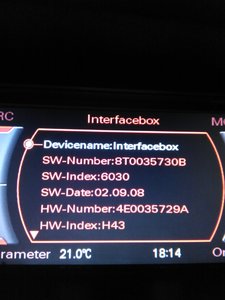

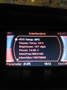

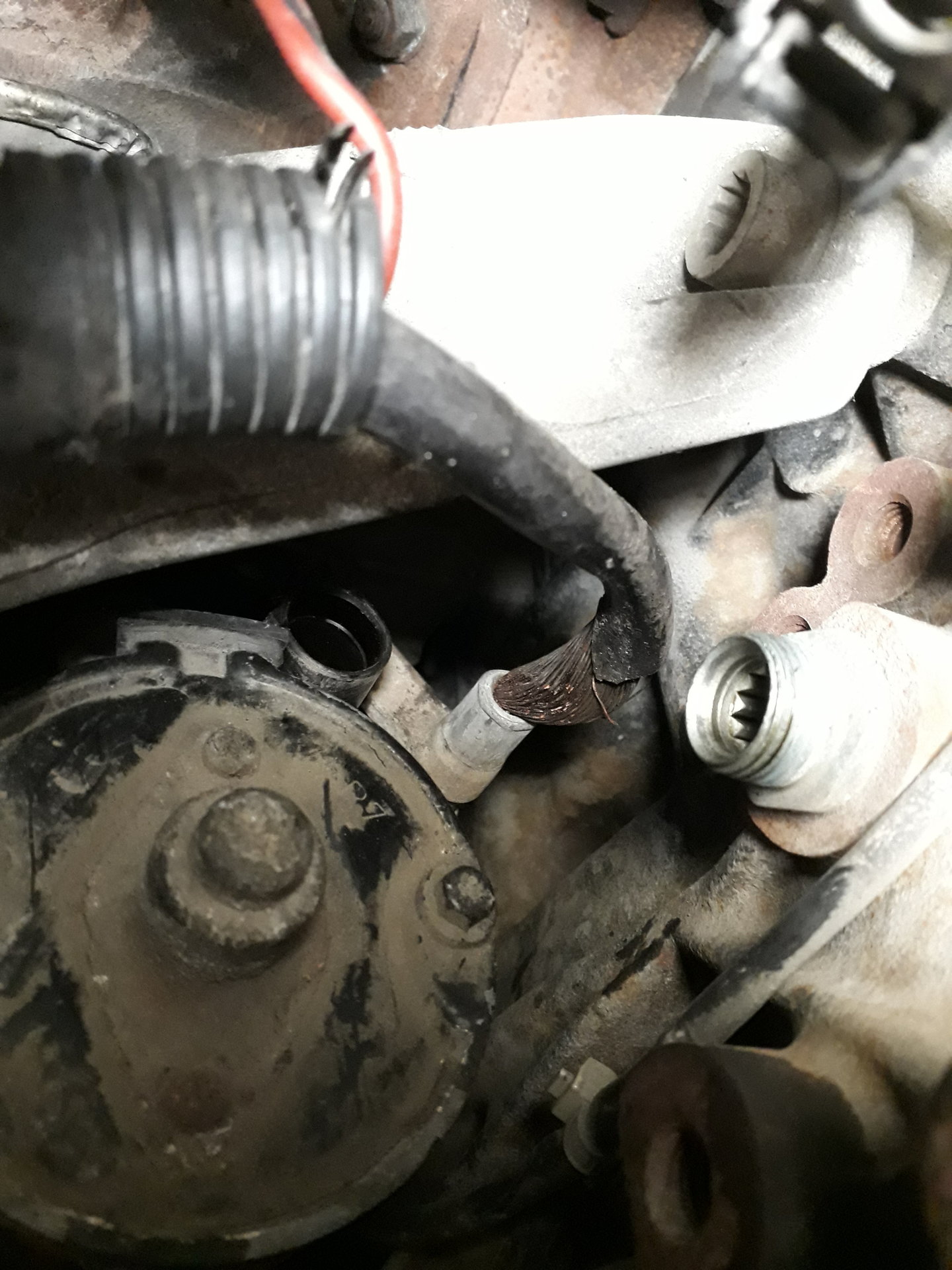

    С помощью обновления прошивки ММИ,до последней версии 60.30, я разобрался с током покоя..
    С помощью "дублёра" я нашёл рабочее напряжение в сети..
    Чего и всем желаю. :hello:
    Пы.Сы.
    Родной кабель был краснущим. С такими же последствиями, если его сунуть в огонь. Он обгорел. От малого тока, я спалил втягивающее и щётки стартера. Нагнетать больше не буду. ))

    а как обновить? у меня наверное последний раз обновлялся авто году в 11. или концерт не обновляется?чтоб к проводу на стартере добраться что надо снимать или так подлезть можно?

    Скачиваешь версию прошивок, пишешь на CD-R, и грузишь через проигрыватель. Это для ММИ. Для АМИ, есть только одна версия, в этои не разбирался.

    на счет обновления отпадает по ходу у меня сд не работает вроде.

    концерт не ami,:) можете обновить с "odis", если у вас старая версия!

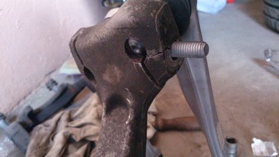

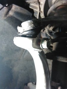

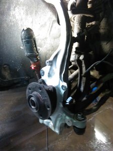

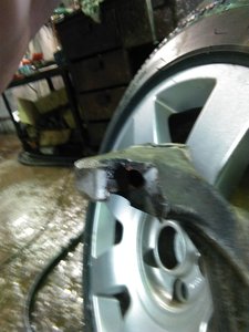

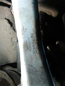

    Сегодня заменил ломаный кулак. В общем придя к общему мнению, заказали Cobapress 26мм, от Sollo. Забегая вперед скажу, что всё встало как родное.
    IMG_20171223_124801.jpg IMG_20171223_124848.jpg IMG_20171223_124838.jpg IMG_20171223_124910.jpg
    Новый кулак изготовлен достойно, с датчиком АБС парится не стал, поставил новый, что будет дальше, время покажет.))

    А что за вода на полу?))) как подшипник вышел?
  10. ВасиличЪ43
    ВасиличЪ43 Старожил
    19 фев 2015
    7.308
    Кировская обл.
    Безлошадный..
    Знакомый в сервисе предоставил подъемник, всё равно ж выхи..
    Вода от машин, которые там ночевали.
    Подшипник вышел отлично. Менял его не так давно, 28 мая, 13 тыщ назад, Перед установкой заранее измазав медью.)) Да и у его не было никаких шансов, против пресса.))

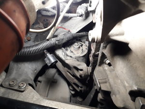

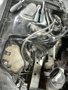

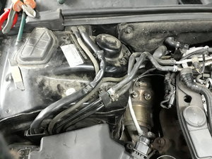

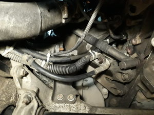

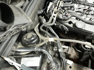

    Уххххх:rollingeyes:, добрался я всё таки до плюсовой клеммы стартера не снимая его (та ещё камасутра, все руки блин ободрал:hot:). Вообщем результат таков:
    - болталось плюсовая шпилька на втягивающем реле стартера
    - кабель плюсовой перегретый и изоляция осыпается, так ещё и сами жилы кабеля уже рыхлые и тоже сыпятся.
    Что сделано:
    - затянута гайка шпильки вк
    - сделан дублёр силового кабеля и запресован на ранее проложеный кабель от подкапотной клеммы на генератор.
    А вот помогло это или нет пока не известно, будем ждать похолоданий и утренний запуск покажет придётся снимать стартер на ревизию или нет.

    Пройденный этап. Втягивающее лучше надо было заменить.

    Разбирал с целью посмотреть, а так вообще да: буду заказывать втягивающее и щётки.

    Чтот притихла тема))) Подниму вверх. Планирую тоже сделать дублер плюса все-таки. Купил кабель с мерса метров пять, сечением 50 квадрат, на праздниках займусь, а то что то не спокойно мне за родной кабель [​IMG]
    у меня конечно не все так плачевно, маленько получше, но изоляция тоже потрескана. А значит перегрев был, плюс при ремонте стартера щетки сгоревшие были, дабы не загубить починенный стартер, хочу заморочится
