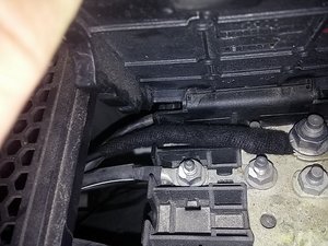

    длинну какую надо? и концевики какие? я имею ввиду дырки в них стандартные или какие то хитрые
  2. EVILLLLLL
    EVILLLLLL Участник форума
    1 май 2012
    280
    Кировская обл.
    AUDI A4 B8
    Это под полной нагрузкой?

    1.260
    A4/B8 2.0 TDI
    печка, музыка
  4. Vlad3
    Vlad3 Живу я здесь
    26 дек 2015
    1.169
    дырки в них стандартные M8
    взял 2 м, можете легко сделать его короче "1,2м" и т. д.
  5. EVILLLLLL
    1 май 2012
    280
    Кировская обл.
    AUDI A4 B8
    Ну тогда падение 0.3 многовато, но не смертельно.
    У меня после замены кабеля, падение 0.1 В (реснички, музыка, печка). И 0.4 при полнейшей нагрузке (включено вообще все).
    Но генератор у меня выдает 15 вольт!
    Кабеля хватило 2 метра, чтоб уложить его параллельно заводскому. Но у меня бензин.

    Тема уже обсуждалась не раз. Причем я в этой теме весь процесс описывал.

    Васильич а чем контакты под капотом почистить? химией какой али наждаком?нашатырь?

    луженая))) наконечники на кабель я такие покупаю себе на работу

    А как измерял на гене, гена+движка или гена+кузов? Или и так и так? Если что то одно, то первым делом надо почистить и сменить электрика))

    Если скажу что у меня желтый., всё равно ведь не поверишь.? И клемма там "Т" образная, переходящая в другой кабель, в чем и есть трудность дубля..
    А-чО кисло всё!?
    Наждачка, медная смазка. Кстати интересно даже, чем дело закончиться. У тебя 08г. И нет сажевика..))

    электрик нормальный что я попросил то и померил, а вот гена+двигатель я не подумал замерить.

    в этой подкапотной коробке он к разным проводам подключался и напряжение разное было электрик и сказал для начала там почисти. ну и ее состояние правду сказать не ах ти. А что за подводные камни с отсутствием сажевого?

    Обычно кабель обгарал, в районе сажевого. Списывали ситуацию на высокую температуру от его регенерации.
    Проблема замечалась у авто 08-09г.В.
    Напряжение в сети, у тебя маловато. Скорее всего проблема в этом силовом кабеле.

    я тоже так думаю, прошлый раз ОД в Алма-ате рекомендовал его замену, оплавлен был. но он диких денег стоит а я тогда не знал что можно его продублировать, его стошники просто заизолировали и обжали концевик, по ходу он опять переламывается.

    оплавлено не значит пейста медным жилам, надо проверить все точки (гена и минус на чашке), (стартер и минус на чашке), желательно и (акб проверить и минус на чашке), а потом все сравнить с минусом на АКБ)) и будет все ясно где плохой контакт
