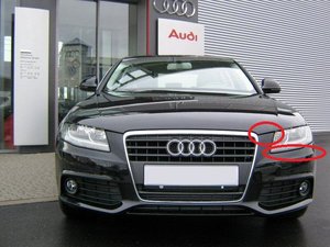

    Парни привет!
    После ремонта авто - сервиснинки собрали бампер, крыло и капот и остались зазоры... особенно заор большой между бампером и капотом! если кто то когда то регулировал зазоры - подскажите - как отрегулировать бампер ?
  20. ВасиличЪ43
    ВасиличЪ43 Старожил
    19 фев 2015
    7.308
    Кировская обл.
    Безлошадный..
    Если кронштейны фар целы, то зазоры должны быть в допуске. На этот же кронштейн ложиться и бампер. Обрати внимание на три перемычки, их от ударов ломает.
    Насколько помню там регулировочные винты только №28.
