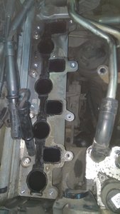

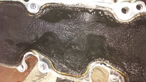

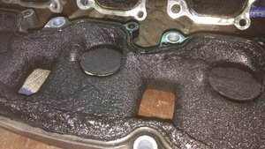

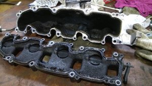

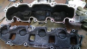

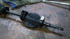

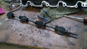

    Народ, всем ранее участвовавшим в обсуждении про впускные заслонки спасибо за советы! 2 недели назад разобрал все и почистил. Собрал, скинул ошибки и увидел, что привод заслонок проснулся, че-то там двигает :) Через пару дней чек загорелся опять и после сброса точно также появляется. Заслонки до чистки покрутил - конечно засрано было конкретно, но крутились нормально, не сопротивляясь. Подскажите чего теперь думать/делать :) Менять привод или дальше куда копать?

    A4-All QU TDI CAHA
    Я за уменьшение массы авто
    Torx03 нравится это.

    а сколько пробега? достаточно аккуратно для сажи и нагара,ничего криминального как у некоторых)

    А это уважаемый вам нужно решать.
    Нужны вихри? Покупаем привод.
    Не нужны? Удаляем всё к ебене, в месте с ЕГРом..))

    Удалять ЕГР планировал после смерти сажевого вместе с ним, есть ли смысл убирать только ЕГР??

    У нас так...делаешь чип...потом удаление каждого ненужного за 10% от цены...
    Если без чипа то за удаление каждого по 70% от стоимости чипа....
    я выбрал чип и три по 10% -сажа, егр, вихри...можно сразу три... Можно постепенно одно за одним по мере нужды....поэтому смысл есть
  13. Torx03
    Torx03 Завсегдатай
    11 окт 2012
    670
    Porsche Cayenne 958 3.0 TDI
    Сейчас 20т.р. в ненужные заслонки вбухать, а при удалении ЕГР и сажевого их отключить - сомнительная экономиКа.

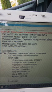

  17. bobs2
    bobs2 Новичок
    5 ноя 2014
    15
    А4\в8 CAGA
    Всем добрый день! Сегодня перестала работать печка. Двигатель 90, а идет холодный воздух. Вылезла ошибка. Что делать?
