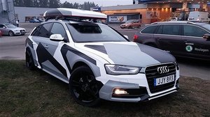

    посмотрим что за snr, тут я другим озадачился, хочу с учетом косяков лкп покрасить машину раптором ну или титаном, пока не знаю что лучше. и возможно все это сделать в виде городского камуфляжа.
