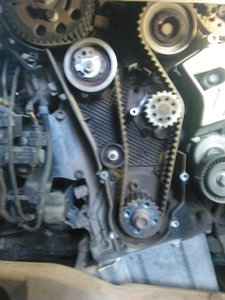

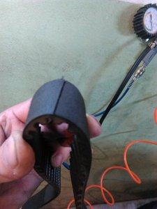

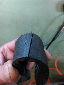

    Заменил ремешек.
    Причиной всему послужило это..

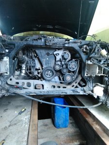

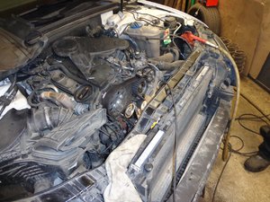

    Вообще я планировал его менять, но ситуация не оставила мне больше откладывать это дело в долгий ящик. Комплект куплен и установлен. На работу ушло ~10часов с перекурами..

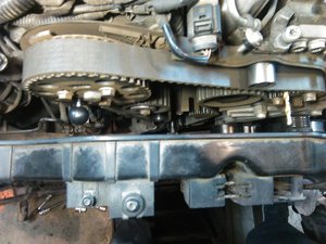

    Разобрал морду. Лучше конечно было снимать полностью телевизор, но я пошел не совсем удобным путём. Сняв бампер, фары, и откинув радиаторы в сторону..

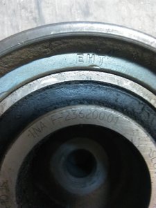

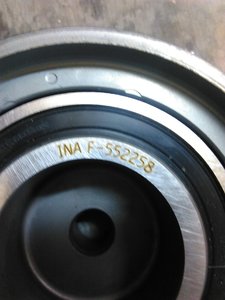

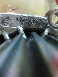

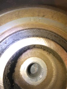

    На роликах очень много грязи от ремня. Вообще, такое чувство, что он родной ещё стоял. Хотя дату я заметил, только на помпе. 10г.в. Это означает, что её меняли еще в Европе, машина пригнана в 11году.
    Комплект полностью Оригинальный, включая ремень. Ролики все INA(словакия), за исключением натяжного Койо.

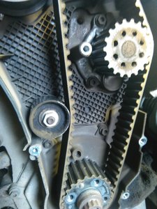

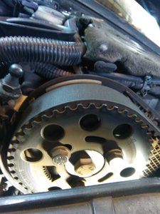

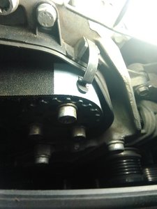

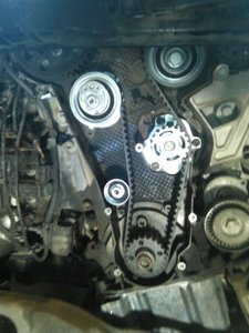

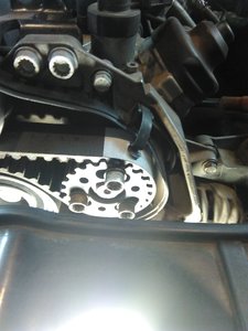

    Положение шестерни распредвала до замены.
    Перед заменой решил убедиться всё ли стояла по меткам. Установив стопора, понял, что всё выставлено как нужно, кроме ТНВД.

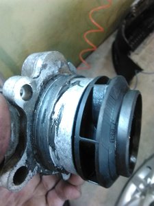

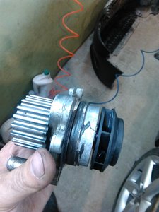

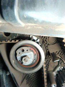

    Далее всё по плану скидываем старый комплект, ставим новый. Помпа была посажена на герметик.
    IMG_20171007_113543.jpg IMG_20171007_113551.jpg IMG_20171007_113502.jpg IMG_20171007_113524.jpg
    Сначала, на новой помпе, я хотел просто смазать уплотнительное кольцо. Но потом вспомнил, что после замены "карандаша", остался моторный герметик В.рейнц. В резалте тоже помпу усадил на его, руководствуясь тем, что кашу маслом не испортишь..))

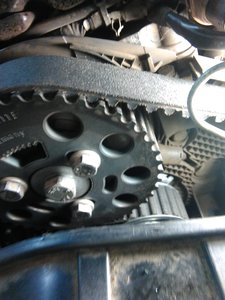

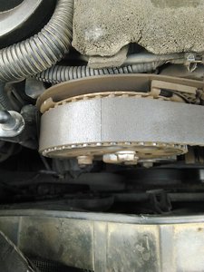

    Установив новый комплект, выставил валы по меткам, ТНВД не исключение. Стопорил его сверлом на 6мм.
    После этого, нужно провернуть колено на пару оборотов. Далее снова устанавливаем стопора, и сверяем правильность положения валов. Если метки не совпадают, то процедура повторяется.
    Для этого, колено, р.вал и ТНВД, снова устанавливаются стопора, ослабляются болты на шкиве распреда и ТНВД и производится регулировка(подгонка) р. вала и насоса. Стопора в итоге должны устанавливаться в пазы легко, без принудительного усилия.
    В своём случае, у меня удалось установить всё в ёлочку, лишь 5-6 раза. Причём попал и распред и ТНВД. Хотя многие о насосе думают в последнюю очередь, позицианируя это тем, что чоткость насоса не сказывается на работу двигателя. Я с ними спорить не буду, т.к. сам не знаю. Но у меня удалось подогнать все чОтко.))

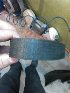

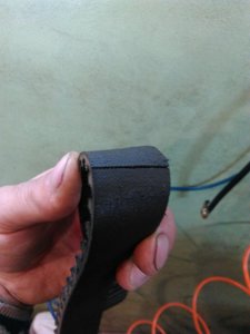

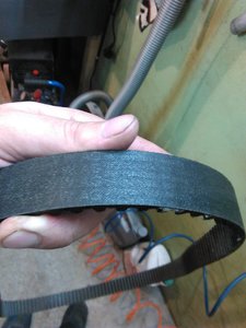

    Ремень тоже оригинал..

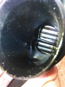

    Интересно есть ли на нем год выпуска.?

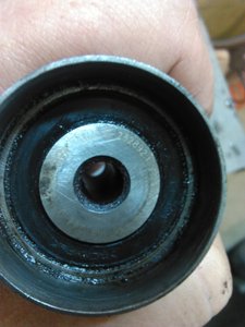

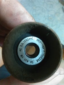

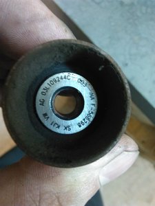

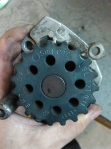

    Ролики прилично загажены.. Один пришлось оттирать,чтобы увидеть номер.
    IMG_20171007_104928.jpg IMG_20171007_104951.jpg IMG_20171007_105151.jpg IMG_20171007_105946.jpg IMG_20171007_105955.jpg
    Так же сфоткал кулёк. ЧИсто ради спортивного интереса. Всё чисто. Без сомнений..
