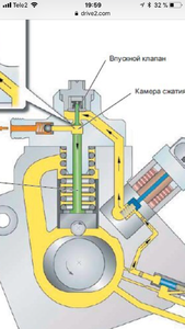

    Сервотронтка нет, жижа прозрачно зеленая.
    При поворотах все происходит очень странно - вроде начинаешь поворачивать идет легко, а потом будто какой то клин и руль идет туго... уета какая то!

    Вроде где-то обсуждалось....закусывает руль....проблема распространенная

    Ща посмотрю что, там не искал еще, решил у Вас сначала спросить. Вообще всякая муть началась после небольшой аварии
  10. Carismer
    Carismer Участник форума
    6 дек 2013
    444
    A6 C7 Allorad
    Почитал ссылку drive2 - похоже это оно.... ну и гемор же поменять!!!!

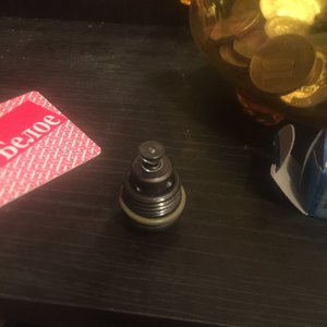

    Причину вроде нашёл завтра буду ставить и напишу как все произойдёт, пружинка на впускном клапане была разломана и клапан постоянно открытый был
