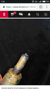

    типа не трогай то что и так работает)? просто фотострастей насмотрелся о состоянии распылителей

    Скорее всего распылитель изношен. Но, это не означает, что и у тебя так.
    Снять форсунку и помыть, ничего не даёт.
    Если уж проверять, то на стенде.
    Другой вопрос, если нужно всего то, заменить на них уплотнители.
