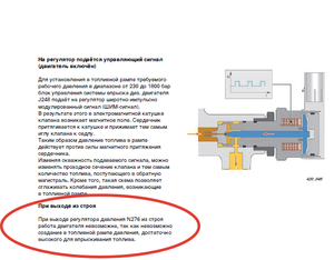

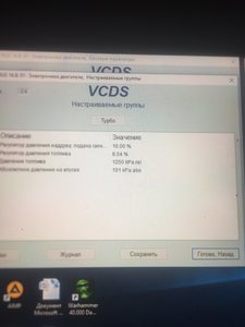

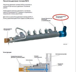

    Поменял датчик давления ошибка пропала, но я так понимаю то что давления вообще нет. Только то что насосы качают всю

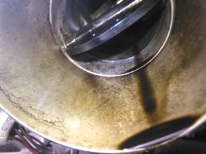

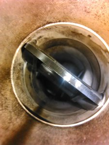

    ещё чутка страшилок..)) Вон твои заслонки, видишь!? Привет ЕГоРке..:D

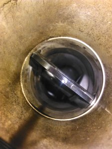

  4. ВасиличЪ43
    ВасиличЪ43 Старожил
    19 фев 2015
    7.308
    Кировская обл.
    Безлошадный..
    #8224 ВасиличЪ43, 27 сен 2017

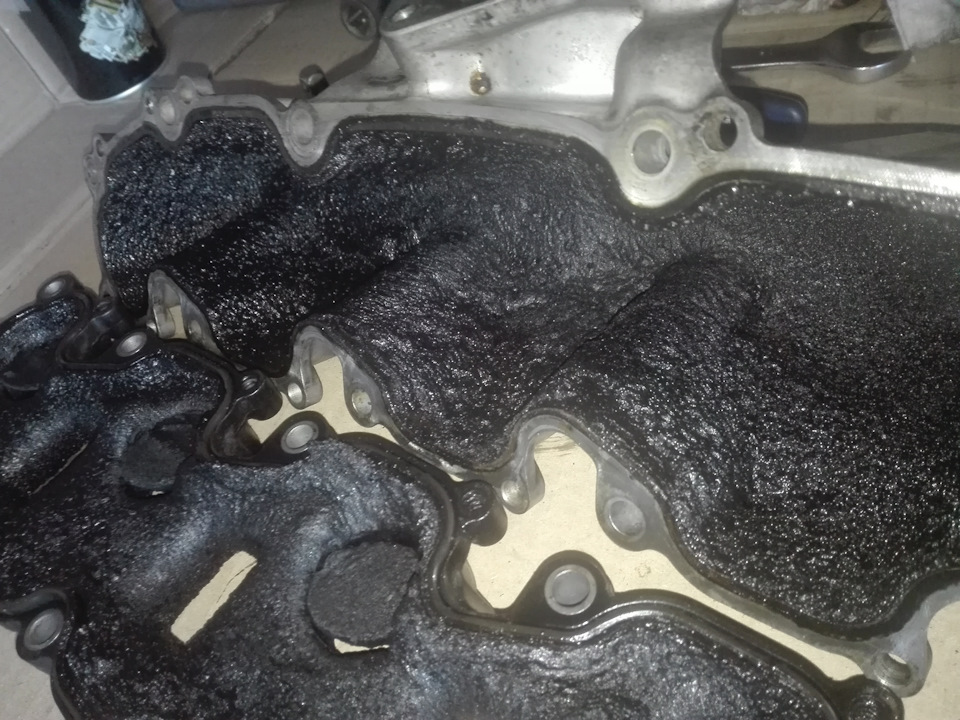

    Вот мой впуск. Заслонка, дохлый ЕГР.. :dead: :D
    Как видите, мыть нечего..
    И да. Не бойтесь масла на впуске, угар не велик, бойтесь говна, что выше.. :hello:

    Хорощее говно отваливается само и задерживается сажевиком)))
  6. ВасиличЪ43
    ВасиличЪ43 Старожил
    19 фев 2015
    7.308
    Кировская обл.
    Безлошадный..
    Отличное!
    Совершенно верно!
    Не. Тарелкой клапана. Со всеми вытекающими..

    чистил пол года назад такую страшилку.... не не так сильно засрата была

    после замены датчика G247 проблема не исчезла будем менять регулятор давления в топливной рампе

    Возможно ранее уже кто то чистил.

    Проверь его сначала..
    Смысл менять то, что исправно?
    По низкому давлению причин не мало.
    Попробуй завести её с эфира..

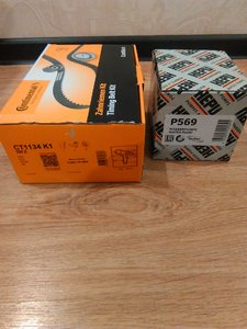

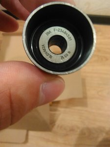

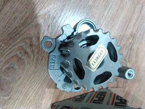

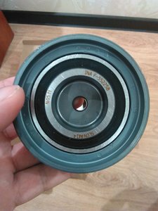

  18. ВасиличЪ43
    ВасиличЪ43 Старожил
    19 фев 2015
    7.308
    Кировская обл.
    Безлошадный..

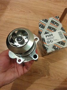

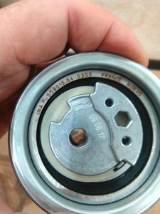

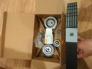

    Пришёл комплект ГРМ и помпа. Комплект СТ 1134 К1. Помпа Р569
    Комплект на вид добротный. По факту, время покажет.
    Ремень (германия) Подшипники INA все кроме натяжного, производства Словакия, натяжной Франция.
    Помпа со стальной крыльчаткой, и прокладкой в комплекте.( мейден ин Джермани)

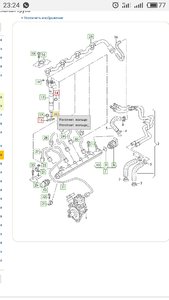

  20. Руслан55555
    Руслан55555 Живу я здесь
    30 ноя 2015
    1.260
    A4/B8 2.0 TDI
    #8240 Руслан55555, 28 сен 2017
