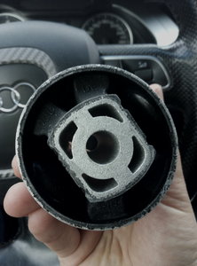

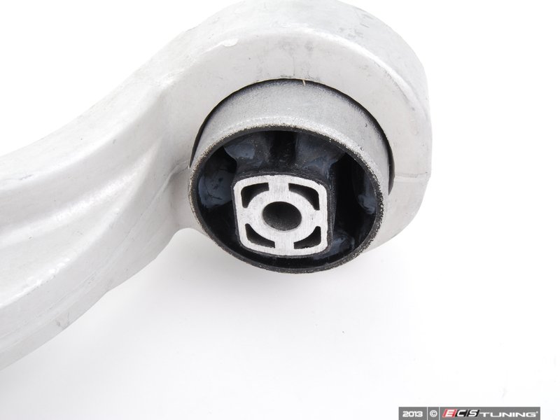

    привет народ, подскажите как должны быть сориентированы сайленты в рычаге переднем нижнем кривом. пришли запчасти, завтра хочу ставить и для себя знать чтоб стошники не набедакурили

  10. Dal'noboy
    Dal'noboy Живу я здесь
    6 июл 2013
    1.249
    Карелия респ.
    A4/B8 2.0TDI 2009г
  11. Руслан55555
    Руслан55555 Живу я здесь
    30 ноя 2015
    1.260
    A4/B8 2.0 TDI
  12. Dal'noboy
    6 июл 2013
    1.249
    Карелия респ.
    A4/B8 2.0TDI 2009г
    вторая ссылка
  13. Руслан55555
    30 ноя 2015
    1.260
    A4/B8 2.0 TDI
    спасибо, я то же на нее в поиске нарвался и понял как, рано панику поднял, думал сам не найду
