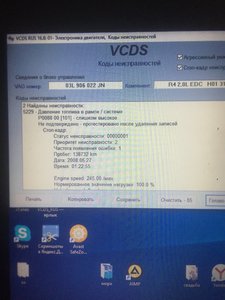

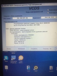

    Помогите и не заводится

    До того как полез смотреть дозатор всё работало?
    Как вариант, датчик давления в рампе, проводка на его..

    Да все верно все работало просто приехал и заглушил вскрыл и все не заводится больше, но перед этим висела ошибка низкое давление в рампе по этому решил посмотреть стружку

    Вообще по низкому давлению причин масса. Если давление в подающей магистрали в норме, то нужно проверить Д.Д. Проводку, фишку к нему. Может есть донор, либо купить с разбора, но гарантией на установку..
    Регулятор можно проверить крутя стартером, до запуска, он не должен скидывать обратку.

    сейчас то ошибка по высокому давлению и на сам датчик.... по крутим посмотрим завтра с донора сниму сам датчик и посмотрим

    Я понял. Давай, ждем резалта.

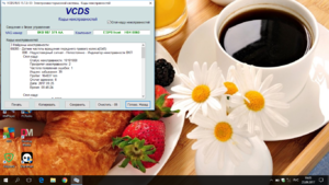

    Привет всем сегодня зажглись абс и есп, после перезапуска погасло, уже второй раз происходит. Снимок экрана (7).png Снимок экрана (8).png в прошлый раз скинул с него фишку, было маленько окислена, почистил, думал поможет. Но чего то не помогло. Или уже датчику хана? Или проводке дальше смотреть?

    Нужно глядеть что именно окислилось. От этого и плясать..

    в с5 а6 беда была из-за лягушки (концевик педали тормоза) глянь ешл
