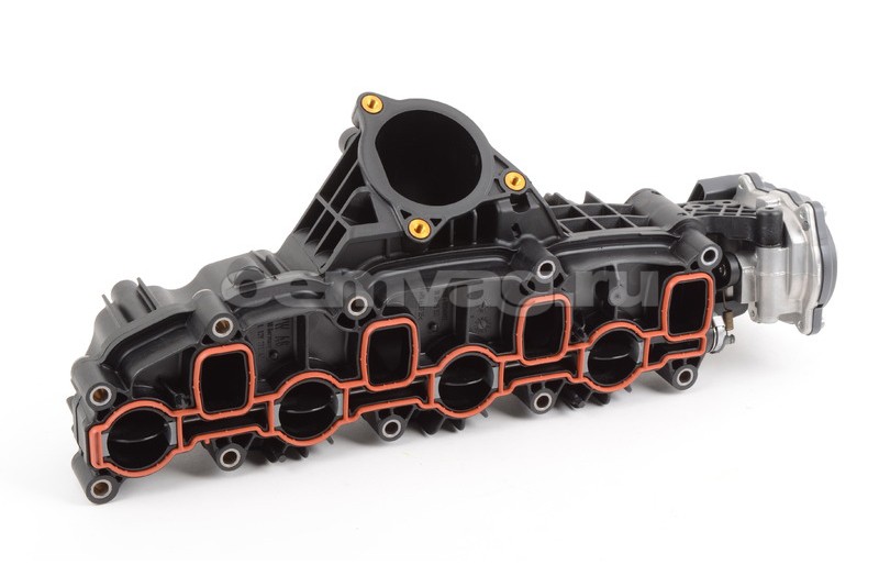

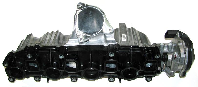

    я имею ввиду взаимозаменяемые? или нет))
  2. ВасиличЪ43
    ВасиличЪ43 Старожил
    19 фев 2015
    7.308
    Кировская обл.
    Безлошадный..
    Ты с какой целью интересуешься?
    По крайней мере голова 03L103265 X., у всех одинакова.
    Визуально наш до 17.08.09г 03L 129 711 E
    Ваш 03L 129 711 AG
    Особой разницы я не вижу, да и по ценам они тоже схожи.. Единственное различие это себестоимость алюминия и пластика. ИМХО.

    меня интересует крепеление внутри вихрей, судя по фото оно одинаковое и двигатель вихрей одинаковый т.к и в алюминьке низ пластиковый?)))
  4. ВасиличЪ43
    ВасиличЪ43 Старожил
    19 фев 2015
    7.308
    Кировская обл.
    Безлошадный..
    В любом случае они идут с модулем заслонок одной запчастью..
    Видимо да..
    Да. Это и есть "модуль вихрей"..

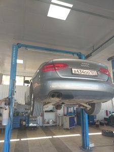

    Сам сегодня был на сто, ой жутко раздражал стук справа как каким то шлангом по кузову, ездил к стошникам знакомым говорят все огонь. Поехал на сто где бывший хозяин обслуживался, говорил вся подвеска новая, кроме стоек стаба. Короче нет доверия. все нужно проверять и сравнивать. Стойка правая реально убитая. поменял обе, поставил лимф. Наслаждаемся тишиной.

    Да потому, что визуально они целые. И проверяются они хорошо, даже на яме. Стоит только раскачать бричку, как все изъяны просматриваются.
    За компетентность СТОшников не ручаюсь.
