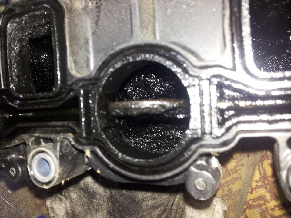

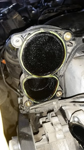

    Серёг. Там всё гамно, это смесь от летящих во впуск масленных паров(например с маслоотделителя) и О.Г. с клапана ЕГР. В итоге, начиная с самого клапана и заканчивая впускными каналами, клапанами зарастает вот этим..
    [​IMG] [​IMG]
    Последнее фото с нашего типа мотора. У себя, когда разбирал впервые, заслонки были вросшие в это..
    sergey_f нравится это.

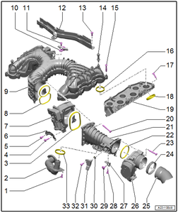

    На 2.0ТДИ именно так . Посмотри на досуге как устроены коллекторы например на 2.0ТДИ Тигуанов с 2011 г (мотор CLJA) или на А4 2.0ТДИ с 2012 г. (моторы CJCA,CMFA и т.д.)
    sergey_f и ВасиличЪ43 нравится это.
